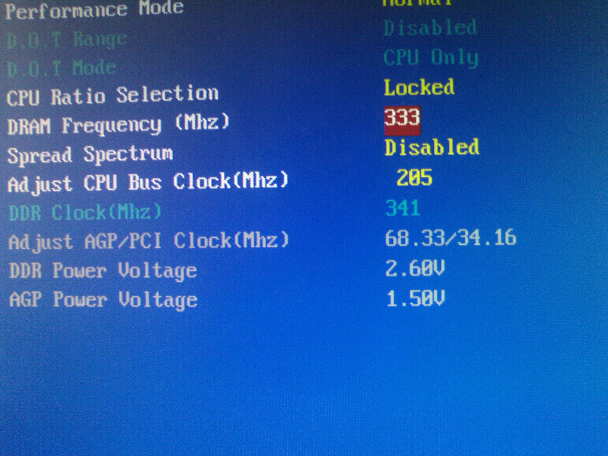

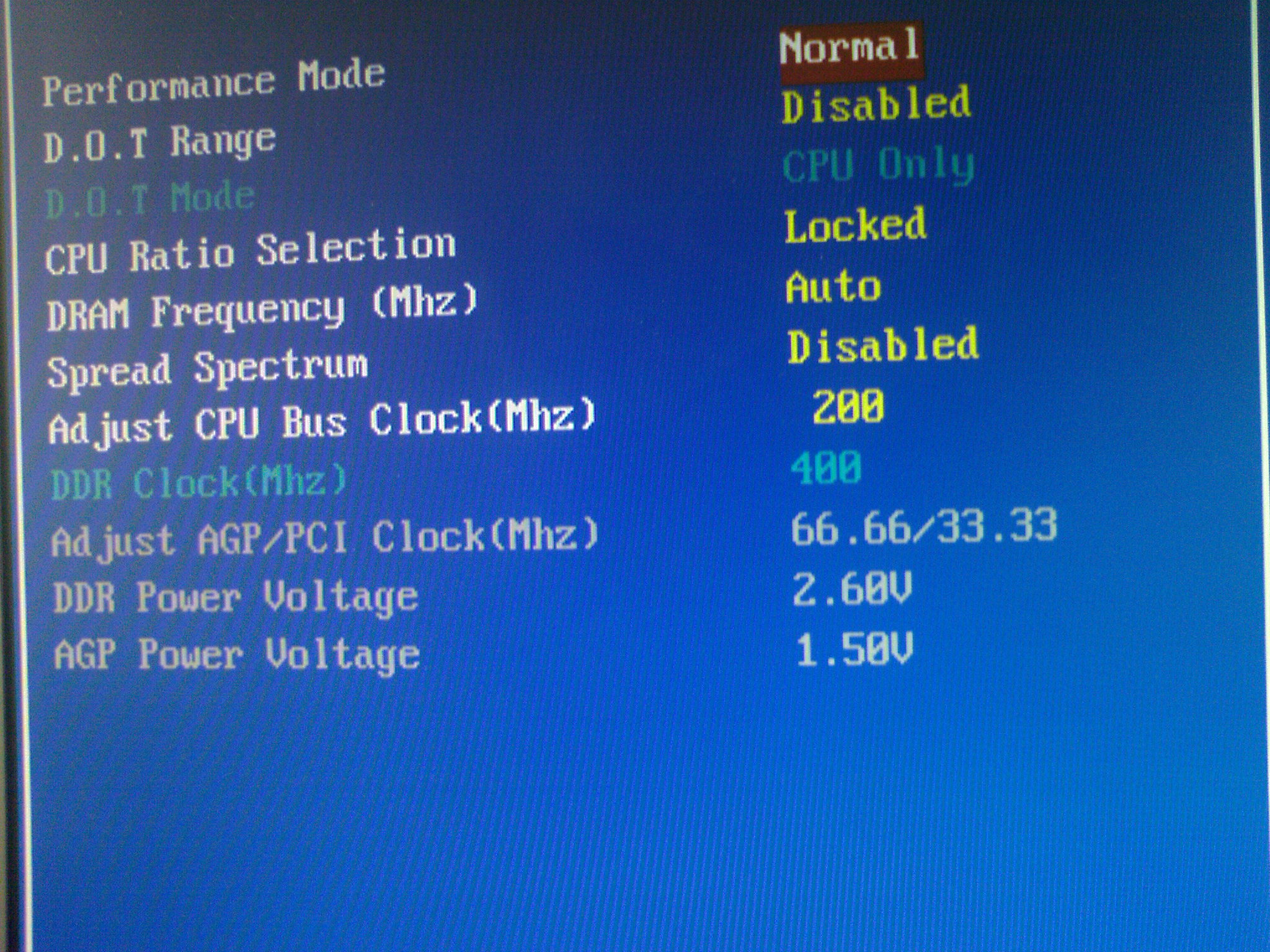

lorsque j'augmente le fsb, la frequence de l'agp/pci augemnte aussi, je ne peux pas le bloquer.
voici deux images:
https://www.casimages.com/img/jpg/0710140312551396489.jpg
https://www.casimages.com/img/jpg/0710140313151396491.jpg -

C'est étonnant pour le PCI/AGP, dans le manuel, ces options sont configurable, sur tes photos, c'est grisé, donc inaccessible.
Soit il faut mettre quelquechose sur "manuel" pour avoir la main deçus, soit le bios n'est pas à jour et cette fonction apparaitre peut-etre après mise à jour.
enfaite si je me met dessus je peux quand meme modifier les nombres mais cela ne change rien car a chaque fois que je monte le fsb, l'agp/pci augemnte aussi
j'ai essayer de diminuer mais impossible, le minimum est 66/33
