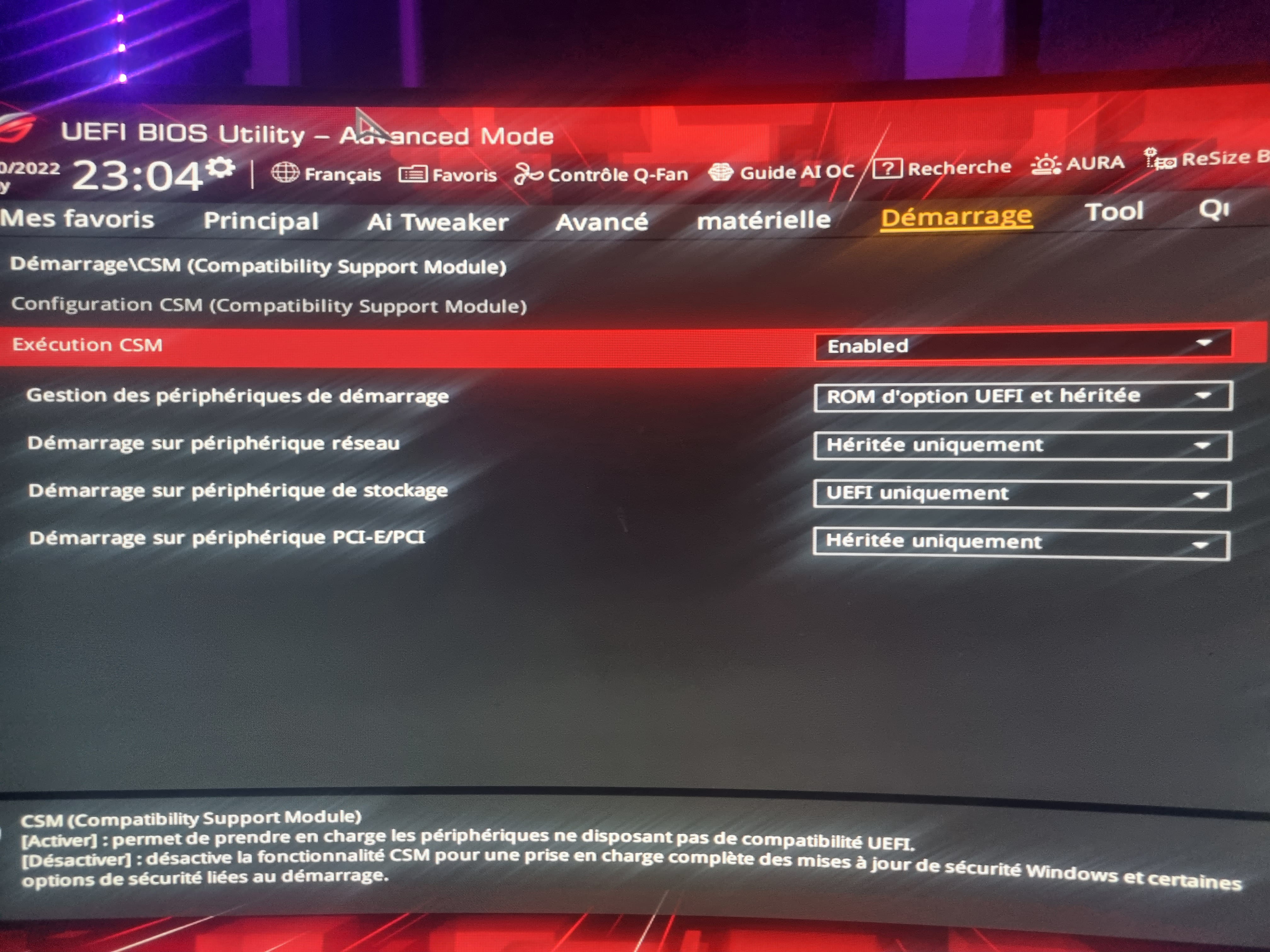

      La ligne csm donne quoi comme choix ? Idem pour priorité de démarrage, des choix ?

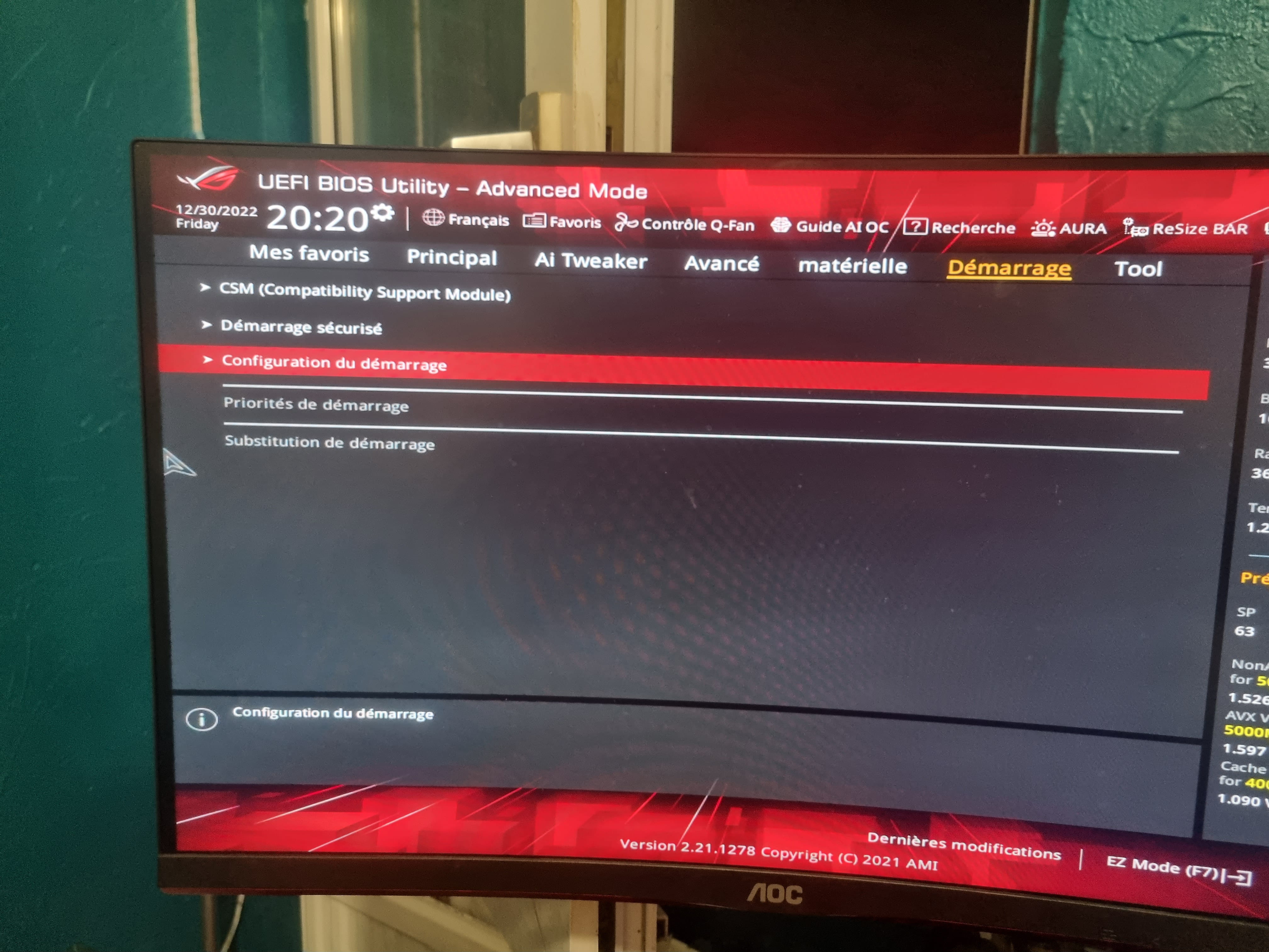

        Et je ne peut cliquer sur priorité de demrage car il n'y a pas de disque détecter
          c'est pas ssm mais csm première ligne première image. (voir les choix)
          Oui car certain bricole cette ligne pour démarrer sur leur clé mal faite, et faut pas changer n'importe quoi.

          indique moi les choix ligne csm.

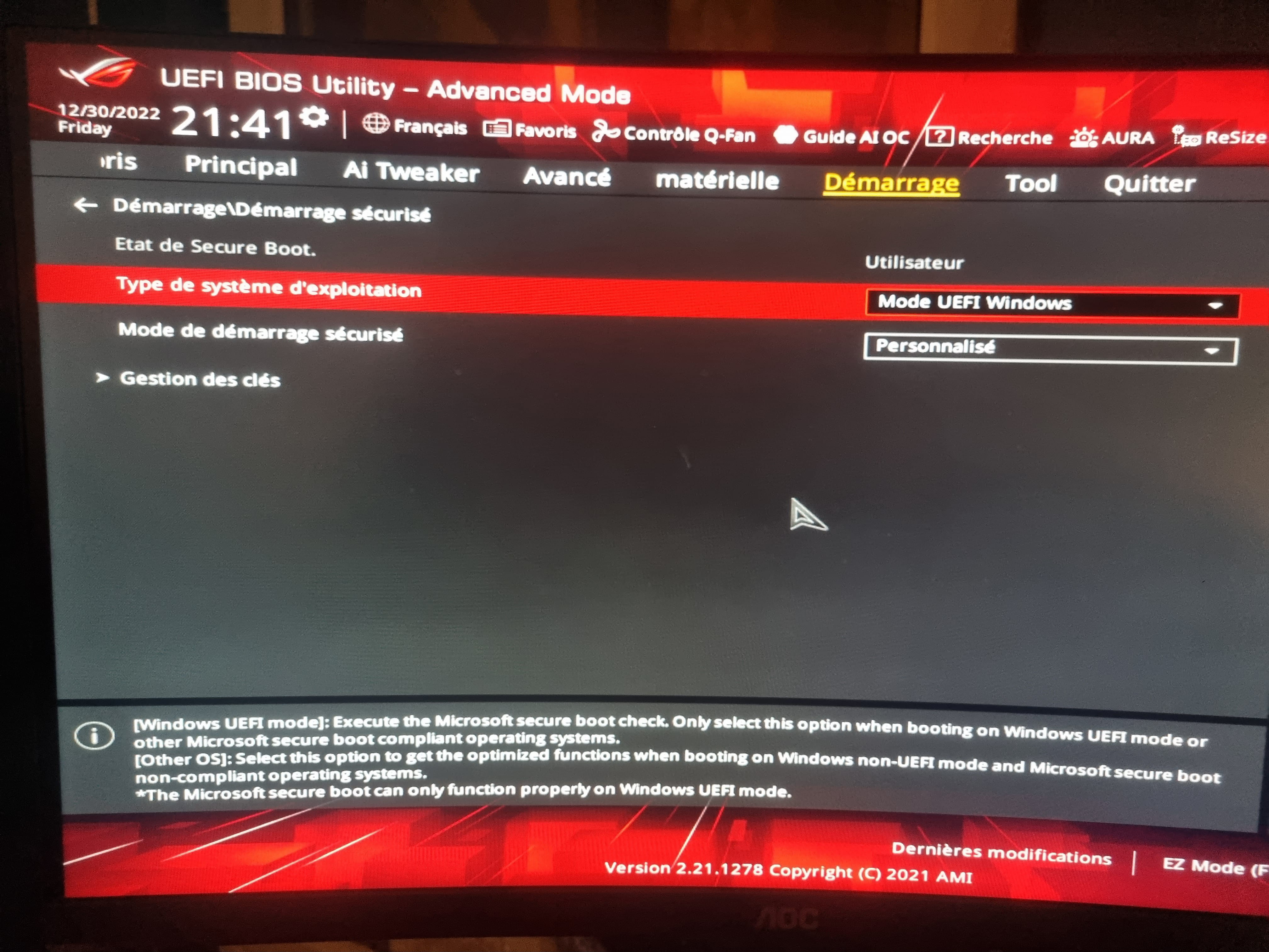

          Photo de "démarrage sécurisé" svp.

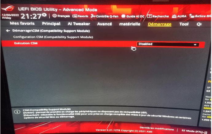

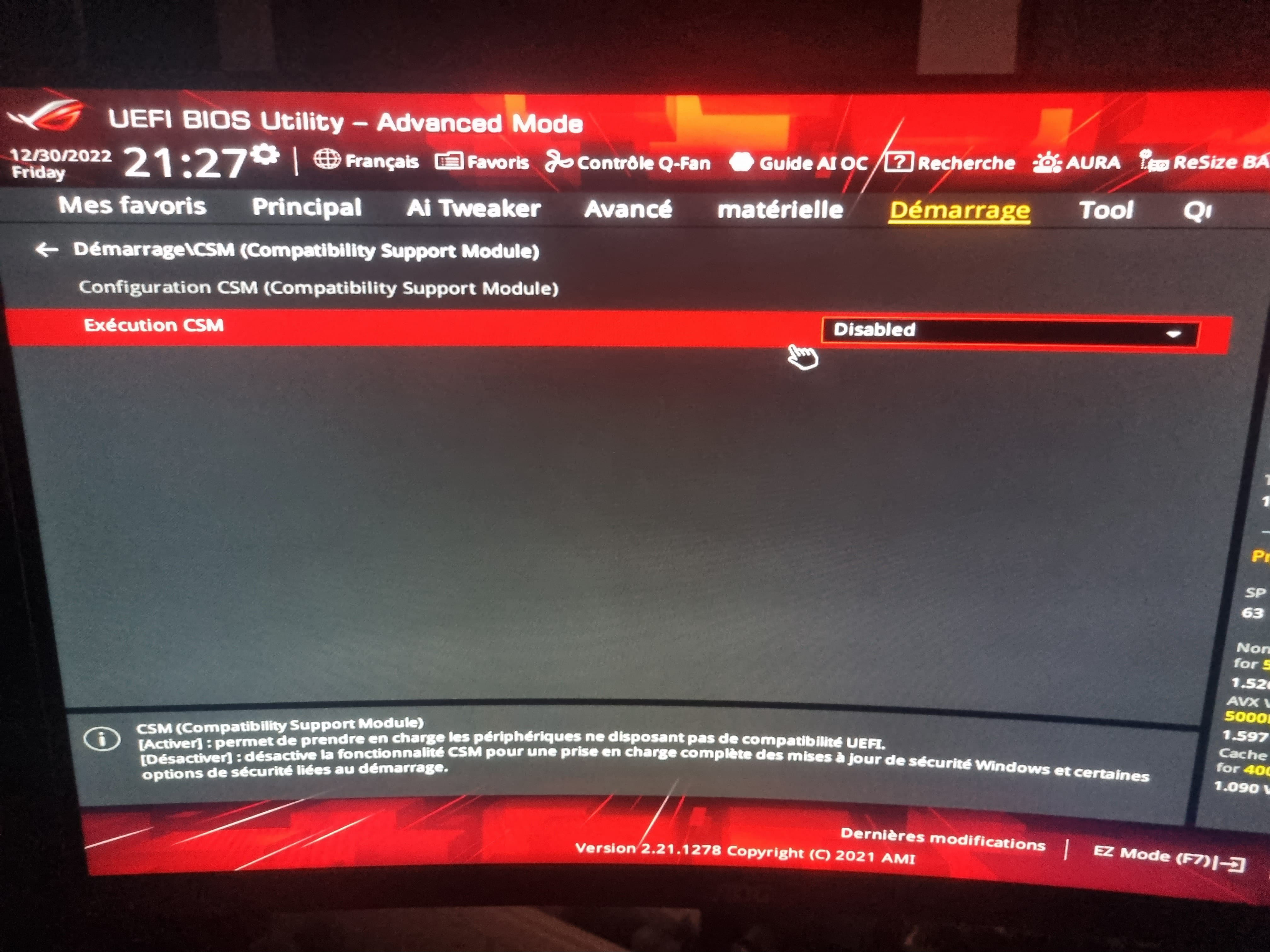

                Active CSM pour voir si ton windows sur ssd classique apparait en boot
                1. 0
                    valide et vas voir dans "configuration du démarrage" si ton ssd est désormais vue.
                    J'avais ajouter > Il y avait déja un windows sur le ssd carte ?

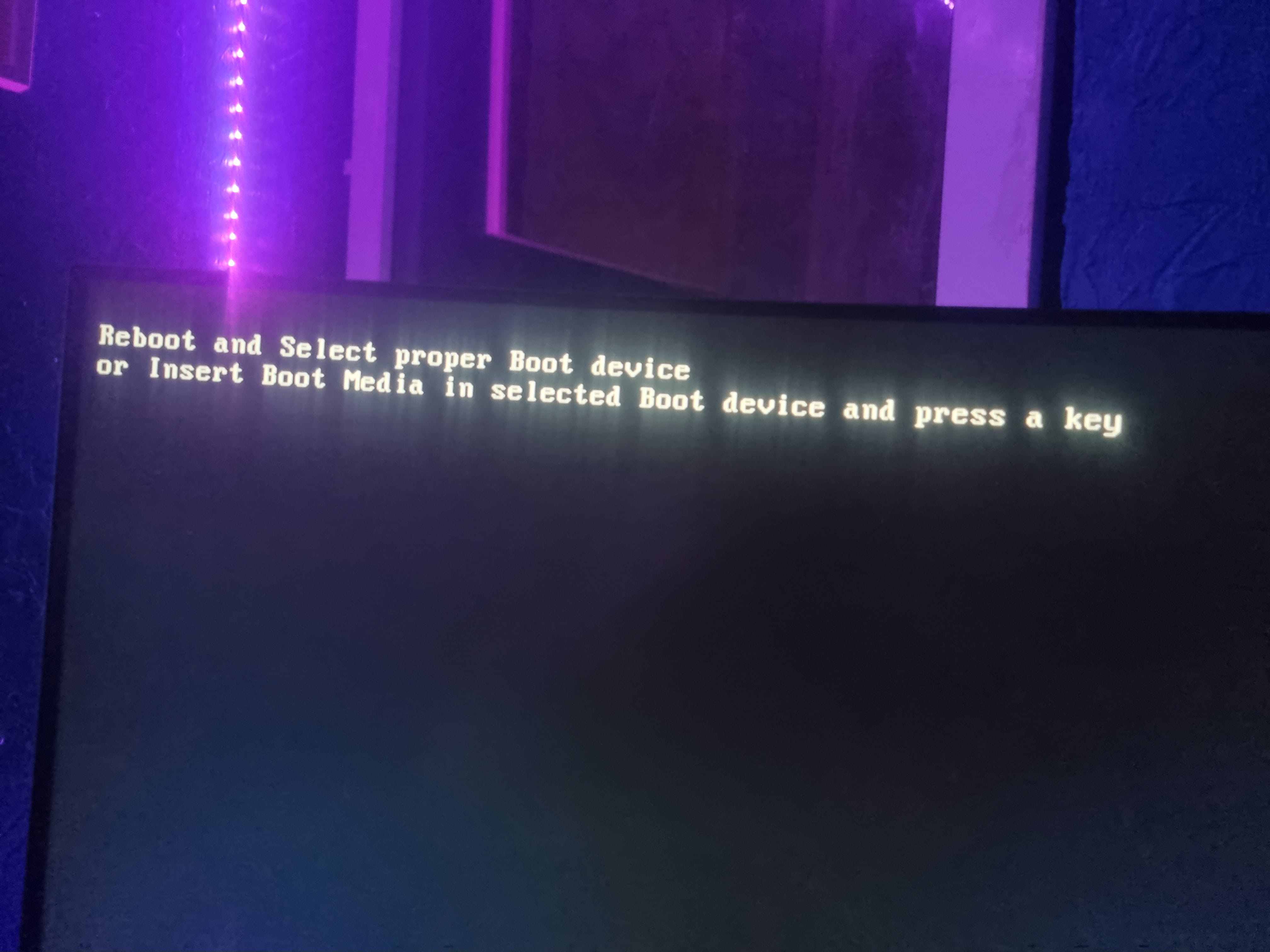

                2. Ok nikel il a était reconnue mais quand je lance ya ça
                    J'aurais préférer une photo plutôt que "Ok nikel il a était reconnue". Je ne crois que ce que je vois et ca donne plus d'info.

                    Quel programme/logiciel as tu utilisé pour créer ta clé ?
                    car je penses qu'elle a été mal créer donc mauvaise installation

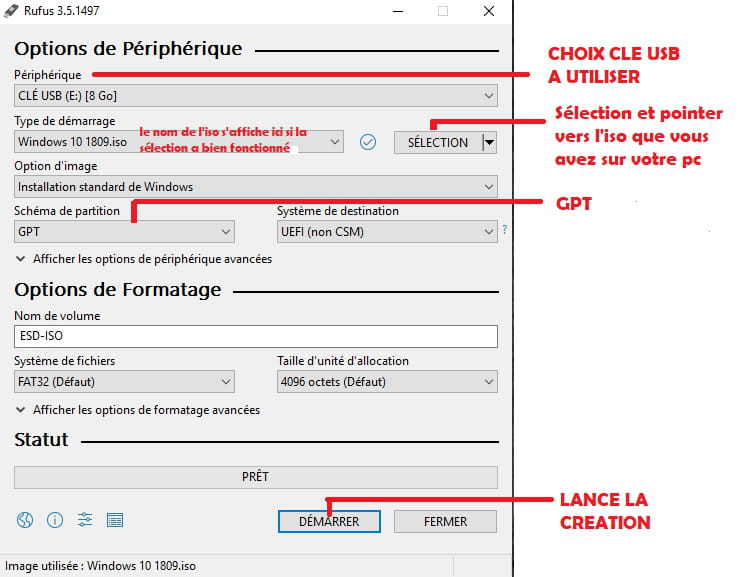

                      2 /
                      Télécharges ce programme qui servira a monté l'iso sur ta clé.
                      Tu régleras type de partition sur uefi/gpt
                      https://www.commentcamarche.net/telecharger/utilitaires/19615-rufus/

                      Niveau Démarrage sécurisé, trouve pour le désactiver.
                      Je penses que ça va se jouer sur la ligne Mode de démarrage sécurisé (si besoin donne moi les choix pour trouver ensemble)
