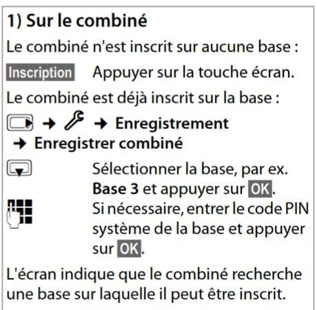

    Pour ce faire :
    •   Sur le combiné contenant le répertoire à transférer SL785
      Extrait notice SL785 page 31 (63 du pdf)
    • Sur la base du CL770a  ( extrait notice page 66)
