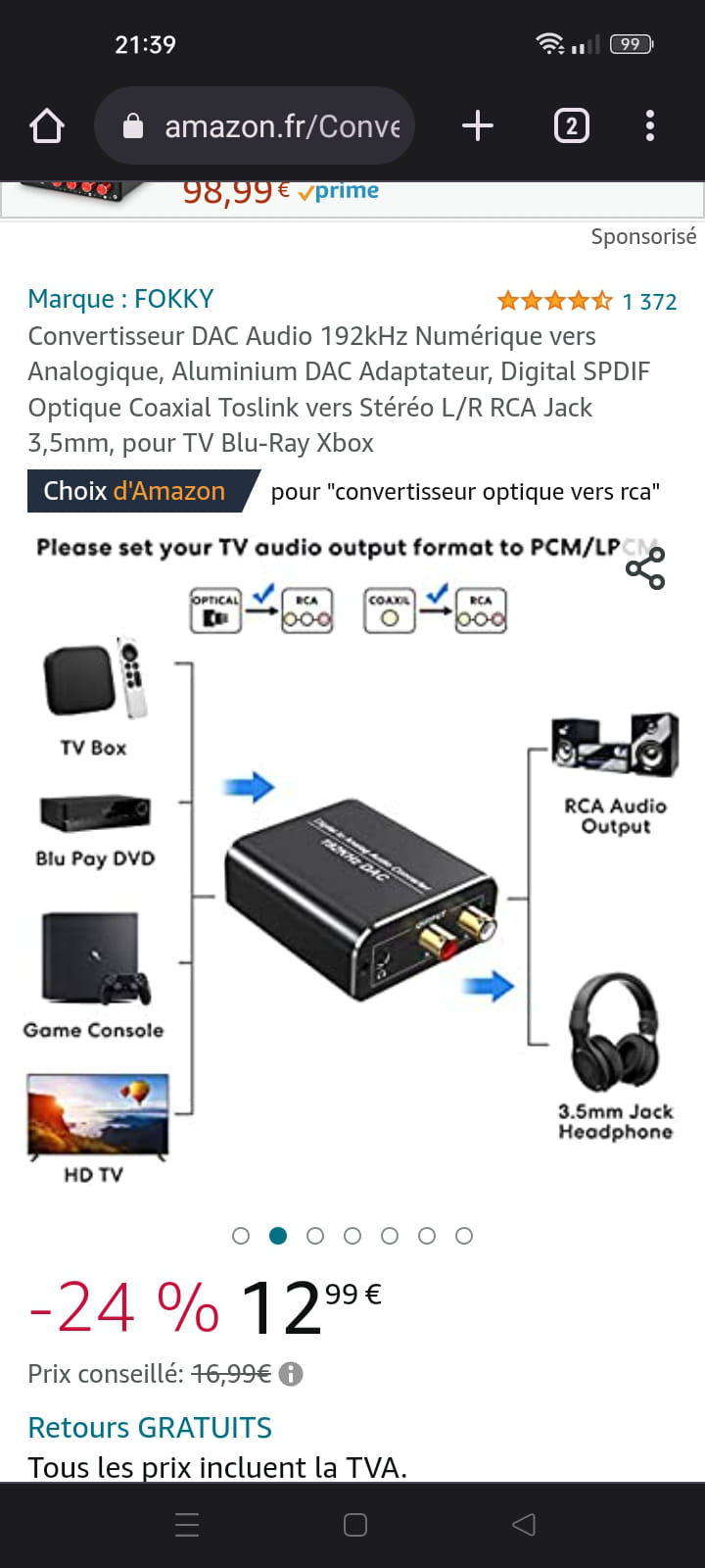

    1. Nango
      D'accord merci,
      J'ai regardé sur internet le convertisseur et ça fait l'inverse de se que je veux faire. Ils disent de connecter avec câble optique la TV au boîtier et connecter avec des RSA à la barre de son.

  3. baladur13 Messages postés 47369 Date d'inscription   Statut Modérateur Dernière intervention   14 404
    Votre téléviseur offre deux sorties audio :
    Une sortie casque où il faudrait  un convertisseur Analogique vers numérique (l'inverse de celui proposé par nango)
    Une sortie numérique coaxial   où il faut une convertisseur Coaxial vers optique
    Exemple https://www.amazon.fr/LiNKFOR-Bidirectionnel-Convertisseur-Num%C3%A9rique-Commutateur/dp/B07ZNR4N9F
    Nota ce convertisseur nécessite un adaptateur 5v/1A
    Le son sera bien meilleur en utilisant le numérique.
