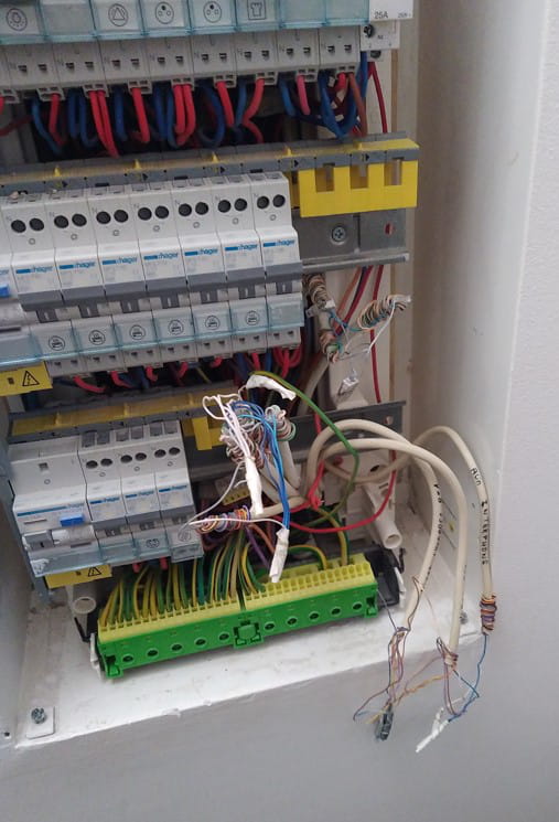

Cependant lors de l'ouverture du coffret pour le raccordement de l'ADSL. Voici la photo :
Les câbles RJ45 passants derrières les blocs disjoncteurs et câbles 220V (aucun espacement les câbles se touchent) et il n'y a aucun boitier de raccordement.
Est-ce que le technicien télécoms aurait quand même pu réaliser l'opération ? (celui-ci m'a indiqué que ce n'était pas possible et ma notifier l'absence d'une prise "DTI TEST" qui aurait du être installé)
Est-ce que l'installation peut elle vraiment être jugé sans anomalie ? (Conformité électrique de l'appartement dans la vente)
Est-ce que lors de la vente immobilière entre particulier. Est-ce qu'il est possible de laisser une installation dans cette état et évoquant qu'il n'y a pas de garantie de vice-caché ?
Merci pour vos réponse.
Cordialement
Varg
6 réponses
  1. Salut,
    je ne sais pas si le diagnostic électrique prévoit de contrôler les courants faibles, je n'en suis pas sûr.
    En fait la réponse est là au 3/
    Là l'installation n'est clairement pas correcte: on ne mélange JAMAIS courants faibles (téléphonie, réseau) avec les courants forts.
    Le DTI n'est pas obligatoire, quand il n'est pas présent, c'est Orange qui l'installe au moment de la création de la ligne.
    De nombreuses installations aboutissent encore sur une réglette 12 plots, voire même une prise en T.
    On voit des épissures au scotch, c'est fonctionnel et pas trop dangereux, mais du travail de bricoleur un peu Mac Gyver à corriger absolument.
    Le plus important c'est de ressortir tous les câbles téléphoniques du TBT pour les repasser dans un coffret de communication, en dessous ou à côté.
    Les câbles téléphone sont nombreux, j'en compte 10 ou 11, tu as toutes ce prises là ?
    Après,
    il faut voir si tu comptes utiliser ces prises pour du réseau ethernet, dans ce cas,il faudra réaliser un panneau de brassage.
    Pour une connexion ADSL, deux scotchlock de l'arrivée ligne vers la prise où tu souhaites mettre ta box et ça roule.
    Mais l' ADSL est en fin de vie (2 ans maxi), il faut prévoir la fibre, à ce moment là ce serait une bonne idée que les prises murales servent pour du réseau ethernet, vu le type de câble installé, ça me parait possible pour du gigabit.
    Enfin,
    le technicien télécoms pouvait faire le branchement (qui doit déjà exister d'ailleurs), mais il ne voulait sans doute pas se retrouver complice de ce mélange téléphonie et dans le TBT.
    Aussi,
    c'est clairement un vice caché car sous le capot du tableau, que seul un électricien est habilité à ouvrir, mais comme ça n'impacte que l'éthique du professionnel, pas vraiment le fonctionnement, pas certain que ce soit un vrai argument non plus.
      Pas prévu par les textes puisque ne portant que sur la sécurité électrique et dans le cas où il y a encore un téléphone filaire, la tension maxi est de 48 V soit en dessous de la limite dangereuse.
      Voici sur quoi porte le diagnostic :
      L'état de l'installation intérieure d'électricité des parties privatives des locaux à usage d'habitation et de leurs dépendances est réalisé en vue d'évaluer, d'une part, les risques pouvant porter atteinte à la sécurité des personnes et, d'autre part, le fonctionnement de l'installation électrique.

      Dans le cas de l'acceptation du vendeur pour effectuer les travaux. Y a t'il un délais légal dans lequel le vendeur est tenu de faire les travaux ?
      Lors de la signature devant notaire, c'est spécifié si il y a renoncement ou non, c'est une clause majeur d'un acte de vente. En général la règle est le renoncement, car sinon les tribunaux déborderaient de recours incessant, surtout que là, comme dit plus haut par brupala et blux, on est sur du fil téléphone, donc cela n'entre pas dans le diagnostique de l'installation électrique car sans danger pour les personnes ni risque d'incendie.
      Il y a des annotations sur les câbles, ce serait intéressant de les voir mais bon, il y a un mélimélo invraisemblable. La moindre des politesses aurait été que l'ancien proprio vous en informe, mais pour les recours, c'est même pas la peine de tenter......

        l'ancien propriétaire avait sans doute oublié ce qui était bricolé dans le TBT, ça ne fait pas partie des choses à visiter, même le diagnostic électrique n'est pas habilité à ouvrir les coffrets, ils me semble, comme un contrôle technique de voiture n'ouvre pas le capot.
        L'ancien propriétaire ne savait peut-etre même pas, ça a pu être fait avant que lui même achète.
        L'installateur Orange (ou autre) aurait pu/du se contenter de tester la prise choisie sans ouvrir le TBT non plus en l'absence de DTI visible, il ne l'a sans doute pas ouvert d'ailleurs, laissant la responsabilité à un électricien.

      Ceci dit on est sur une installation non industrielle,  donc les règles d'ouverture du tableau électrique ne sont pas encadré de la même manière,  en tant que propriétaire tu es habilité à l'ouvrir,  à faire des manœuvres, même des modifications au besoin.
      Il est pour moi inconcevable que l'ancien propriétaire n'ai pas été au courant. L'oubli est possible bien sûr. En tous les cas ce n'est pas bien grave,  juste pas esthétique,  le reste de l'installation est propre,  monté sur un jeux de barres, cela ressemble d'ailleurs plus à un équipement dédié à un local commercial qu'à un appartement ou maison.
