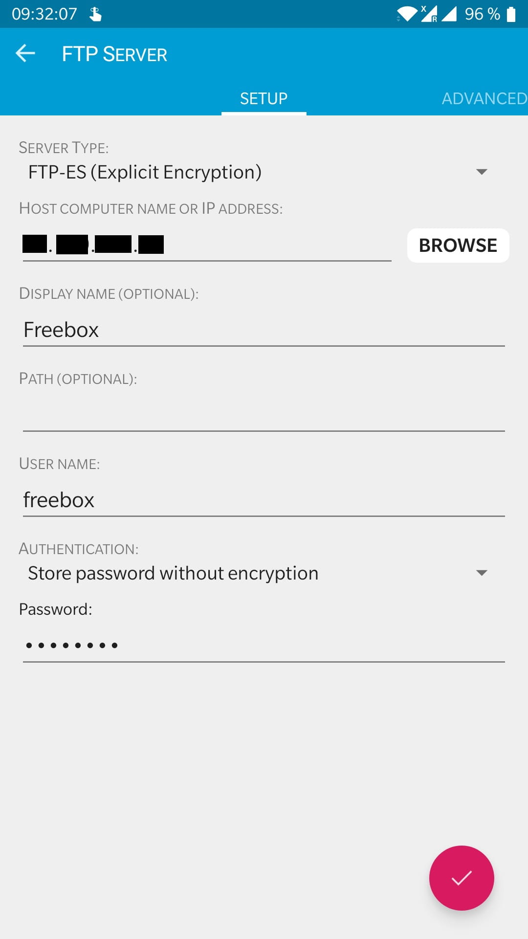

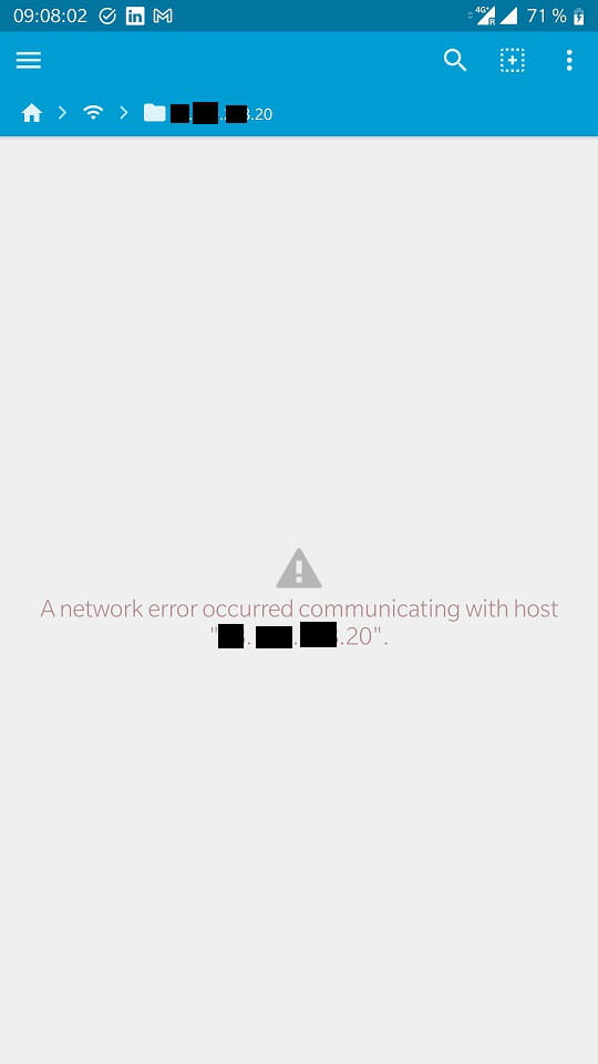

      1. Up. Je n'arrive toujours pas à accéder au FTP avec mon app Android FX explorer.
        La configuration dans ma freebox et de FX explorer ci-joint. Ca "arrive" à se connecter (parce que si je mets une mauvais adresse IP j'ai une erreur), et m'ouvre la fenêtre de contenu.  Mais le contenu n'ai pas affiché et à la place j'ai l'erreur ci-jointe.
        Sur mon ordinateur, j'utilise CyberDuck, et j'arrive à me connecter et voir le contenu.
        Une idée d'où vient le problème et comment faire pour accéder au contenu FTP avec FX explorer ?
        Merci d'avance de votre aide :)

        J'ai essayé de changer en mettant le port passif 15000 mais c'est toujours pareil. Par contre je ne suis pas sur concernant le port dans FX explorer (ou FileZilla). Le port défini dans l'outil FTP doit être 21 non ? De toute façon même en mettant le port 15000 dans FX explorer ça ne fonctionne pas non plus ...

          Quand je mets le port 15000 dans ma freebox comme port des données PASV, ça ne fonctionne pas avec FX explorer. Et ça ne fonctionne plus non plus avec Cyberduck (j'ai une erreur à l'étape Listing directory)
          Quand je mets le port 30 dans ma freebox comme port des données PASV, ça ne fonctionne pas avec FX explorer, mais ça fonctionne avec Cyberduck
          Dans les 2 cas, le port FTP de contrôle dans ma freebox est le port 21. Et le port configuré dans les outils (Cyberduck et FX explorer) est également le port 21. Mon téléphone (utilisant FX explorer) est connecté en 4G.
          J'ai l'impression que la connexion arrive à s'établir mais que le problème est à l'étape de listing du contenu.
