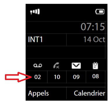

    S700H fait référence à un combiné mais quelle base avez-vous ?
    Normalement le nombre de messages sur la messagerie vocale de votre opérateur devrait se trouver là :
    A vérifier toutefois que les messages sur la messagerie externe sont bien programmés pour  être affiché par le clignotement de la touche messages
    voir notice en page 24  Activation/désactivation du clignotement de la touche Messages

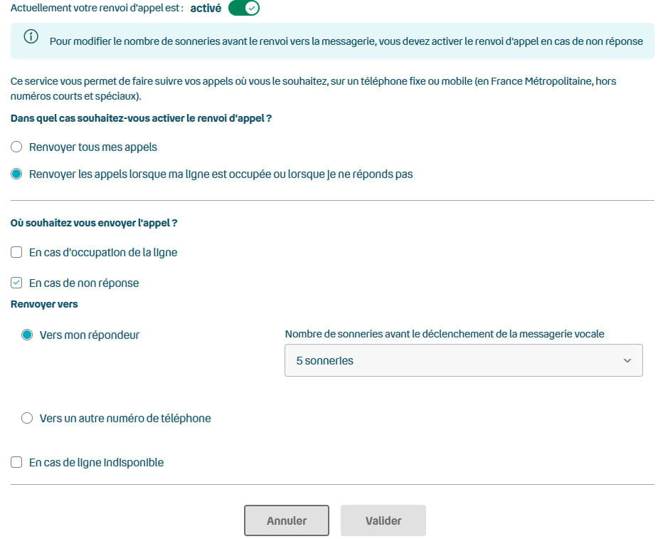

    Pour le 975 oui c sur pas de soucis. J'ai déjà contacté bouyg mais il me dise de voir les options de mon tel. J'ai essayé toutes les options possible. Je vous mets un print des options de mon répondeur. Je viens de finir l'appel avec Bouyg mais pour eux tout fonctionne correctement. Il faut que je me laisse un message pour voir si la box déjà me le signal aussi.
    Sinon il font remonter le probleme au service technique pour voir si il y a autre chose.
    Dans le pire des cas je vais faire de tests différents encore et si je trouve je viendrai poster la réponse. Pff ça me gonfle de devoir téléphoner au 661 dès que j'ai un appel manqué !

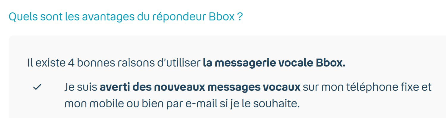

    Le service de bouyg ma contacter pour faire des tests. Au final j'ai une notification sur la box avec l'icone du répondeur mais c'est tout. Le SAV bouyg me dit que c'est pas possible d'avoir l'icone sur le tel.
    Je trouve ça vraiment bizard, car si la box affiche l'icone du répondeur c'est qu'une information remonte bien dans la box donc le tel devrait être au courant aussi non ?
