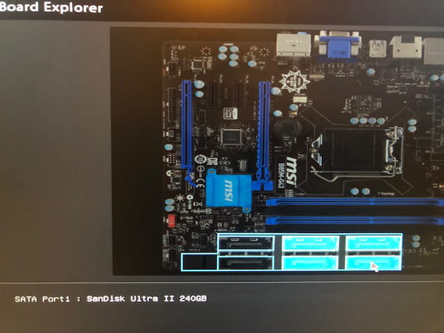

    Pour plus de précisions, voici une image de la liste de choix de disque j'ai pour booter (le SSD n'y figure pas) alors que sur l'autre photo, on voit bien que la carte mère reconnais le SSD qui est en position SATA 1 sur la carte mère.
    Je n'y comprends vraiment rien !
    Merci pour votre aide si vous comprenez ce problème.

  4. densate Messages postés 9 Statut Membre
    J'espère qu'avec les photos vous comprendrez mieux mon problème...

    1. quentin2121 Messages postés 9011 Date d'inscription   Statut Membre Dernière intervention   1 313
      On voit un SSD en No 1 et un autre en No 9, sur lequel ton système d'exploitation est-il installé ?
  6. densate Messages postés 9 Statut Membre
    Mon SSD est un SanDisk SSD 64 Go, il est sur l'emplacement SATA 1.
    Actuellement le PC boot sur #9 Hard Disk ST3500320AS et c'est un disk dur interne
    J'ai également testé de le faire booter sur  #1 UEFI Hard Disk ou #3 UEFI USB Hard Disk ainsi qque #7 USB Hard Disk mais ça ne fonctionne toujours pas.
      Débrancher le disque No 9, puis redémarrer le pc pour voir s'il boot sur le 1 !
