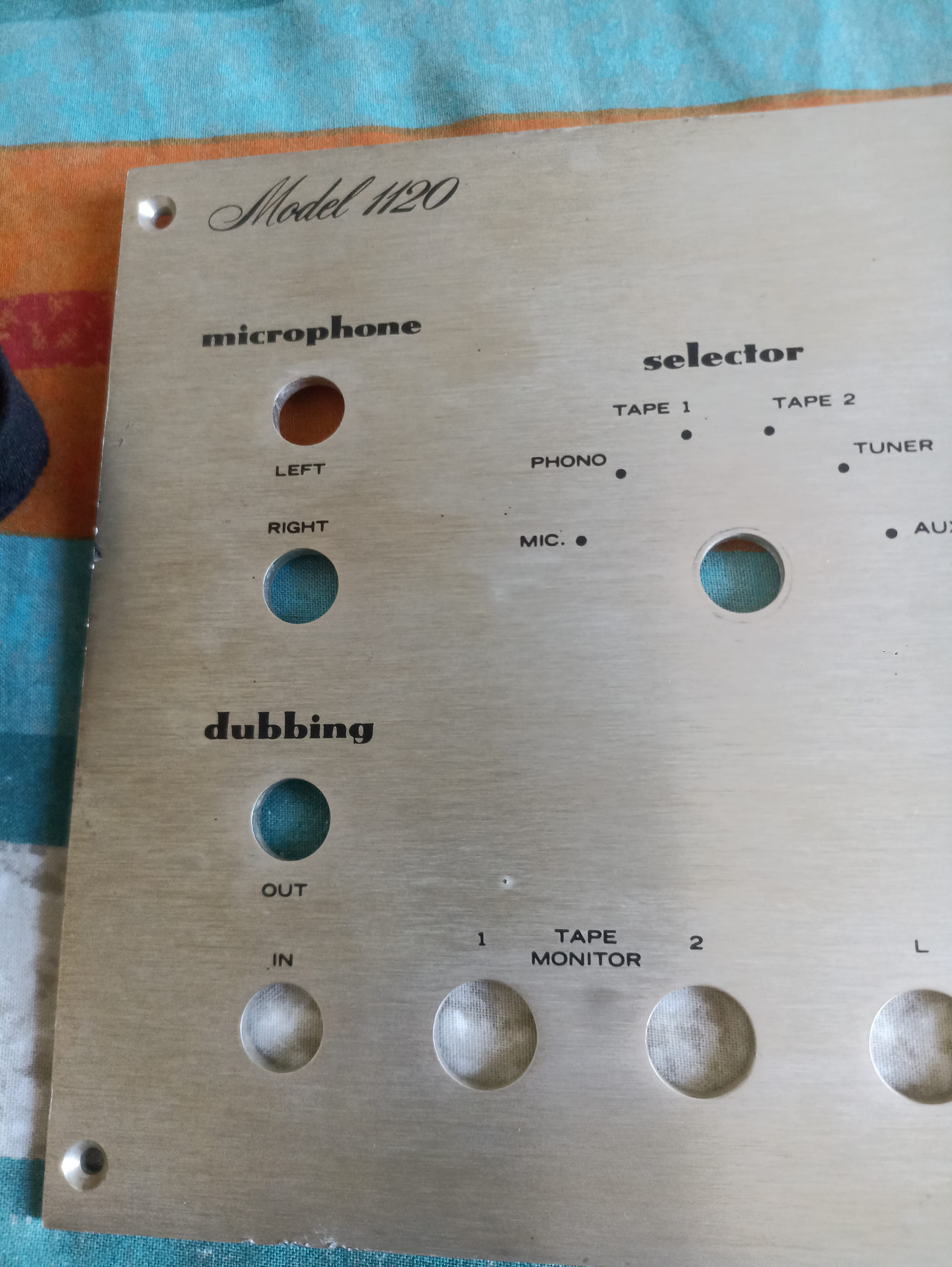

Comment enlever trace jaunie sur façade ampli Marantz ?
biman Messages postés 718 Date d'inscription   Statut Membre Dernière intervention   -
Avec quoi je peux nettoyer façade d 'un ampli Marantz des années 70 en alu brossé ?
J'ai essayé avec de l'eau et liquide vaisselle et du mirror et il reste des traces jaunes. Je n'ai pas envie de forcer et d'effacer la sérigraphie .
Android / Chrome 104.0.0.0
  1. Pierr10 Messages postés 13857 Date d'inscription   Statut Modérateur Dernière intervention   5 855
    Il n'y a probablement rien à faire.
    Cet aluminium est traité de façon à augmenter l'épaisseur de la couche d'alumine qui protège naturellement le métal.
    L'alumine fixe très bien les colorants.
    Il est donc probable que la teinte jaune est dans l'alumine et ne peut plus être retirée.
    N'essayez pas de faire un nettoyage avec un acide (acide chlorhydrique, vinaigre) ou avec un produit contenant de la soude. Vous feriez des dégâts irréparables.
    Il vaut mieux laisser les choses en état. C'est la patine des objets anciens...
