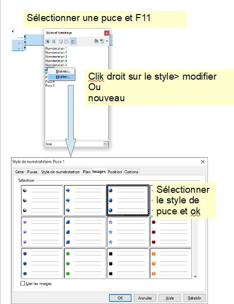

      1. Bonjour
        tester la méthode (fait avec Open Office avec LO a priori similaire)
        1. Bonsoir,
          C'est terrible... je n'y arrive pas :-(
          J'ai créé un nouveau style de puce, un nouveau style de paragraphe, rien à faire : mes puces semblent se rire de moi.
          Les puces étant dans un tableau, lorsque j'essaie de les sélectionner après avoir soi-disant appliqué la modification de style, le style affiché est "Contenu de tableau".
          Comme j'ai réussi à appliquer d'autres styles d'affichages de puces, je présume que c'est la méthode qui planche?
          Ça reste noir, et si je veux appliquer du blanc en sélectionnant la puce, tout passe en blanc (même le noir sur fond blanc).
