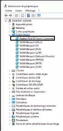

  1. Redbart Messages postés 20952 Date d'inscription   Statut Membre Dernière intervention   3 382
    bonjour
    c'est une vue du gestionnaire de périphériques (avec les lignes cachées) qui serait intéressante
    par ailleurs ton réseau Ethernet devrait être privé et pas public

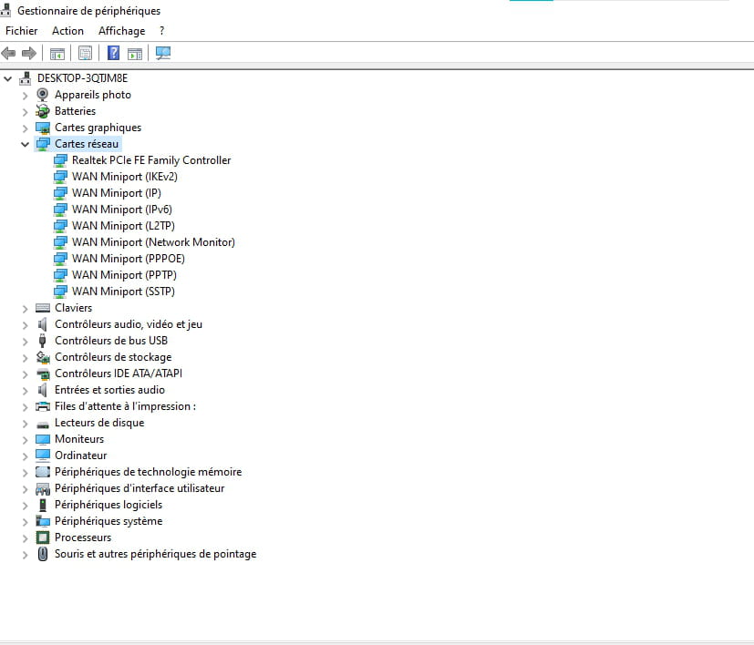

    1. mtraore
      Voilà une vue
      les pilote du Bluetooth  et wi-fi ne sont plus detectable
  2. billmaxime Messages postés 50523 Date d'inscription   Statut Contributeur Dernière intervention   6 149
    salut
    les pilotes ne sont pas installés, il n'y a que l'Ethernet

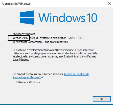

    dans recherche, tape WINVER et clique sur Ouvrir
    donne moi la version de W10
    exemple
    1. Mtraore
      Oui c'est bien ça
    2. Mtraore
      C'est pareil que sur la photo
      Version 21h2

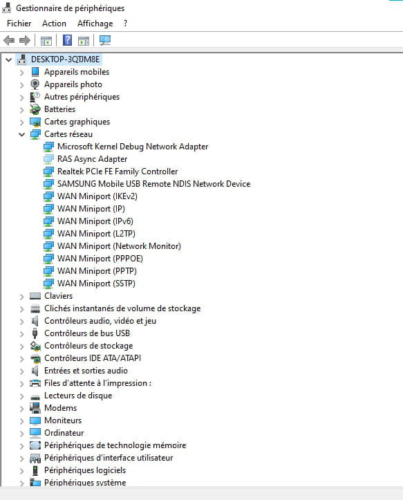

    poste 1 capture d'écran de ton gestionnaire de périphériques, en cliquant sur Affichage ==> Afficher les périphériques cachés
    PS: déploie "cartes reseau"
    1. mtraore
  14. billmaxime Messages postés 50523 Date d'inscription   Statut Contributeur Dernière intervention   6 149
    re
    regarde ce que tu as dans "autres périphériques", et poste 1 capture d'écran
    1. mtraore
  15. billmaxime Messages postés 50523 Date d'inscription   Statut Contributeur Dernière intervention   6 149
    re
    tu sais à quoi correspondent les 2 périphériques?
    le 2ème est encore branché il me semble
    1. mtraore
      non je ne sais pas c'est la premier fois je vois ça
  16. billmaxime Messages postés 50523 Date d'inscription   Statut Contributeur Dernière intervention   6 149
    re
    je pense que c'est pour le téléphone, tu as branché 1 Samsung sur le pc

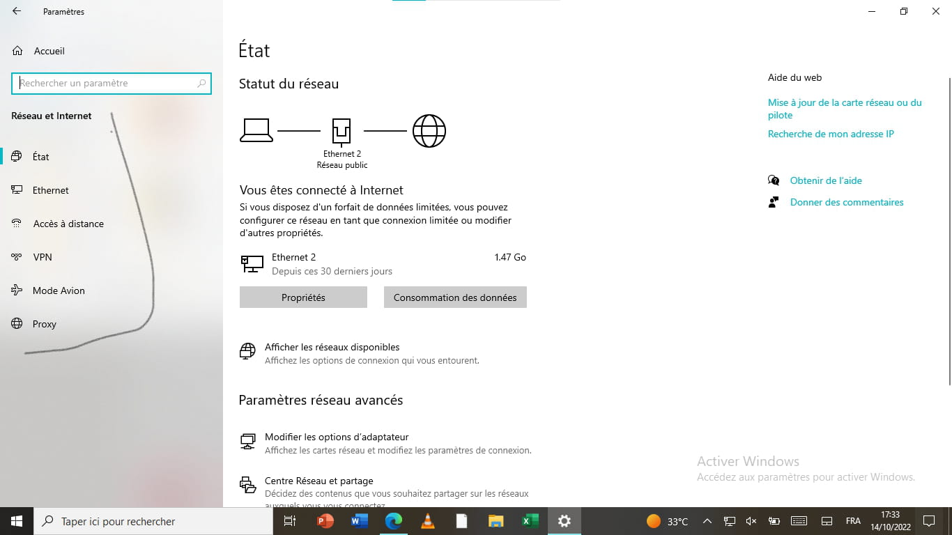

    dans recherche, tape ncpa.cpl et clique sur ouvrir
    poste 1 capture d'écran de la page qui s'ouvre
    1. mtraore
  17. billmaxime Messages postés 50523 Date d'inscription   Statut Contributeur Dernière intervention   6 149
    re
    tu as fait 1 point de connexion avec le téléphone
    tu ne branches pas le câble Ethernet?
    je ne vois pas les connexions Wifi et Bluetooth...
    les 2 périphériques ont disparus du jour au lendemain?
    1. mtraore
      j'utilise la connexion via mon telephone
      oui les 2 ont disparu dabord le bluetooth en suite Wifi
