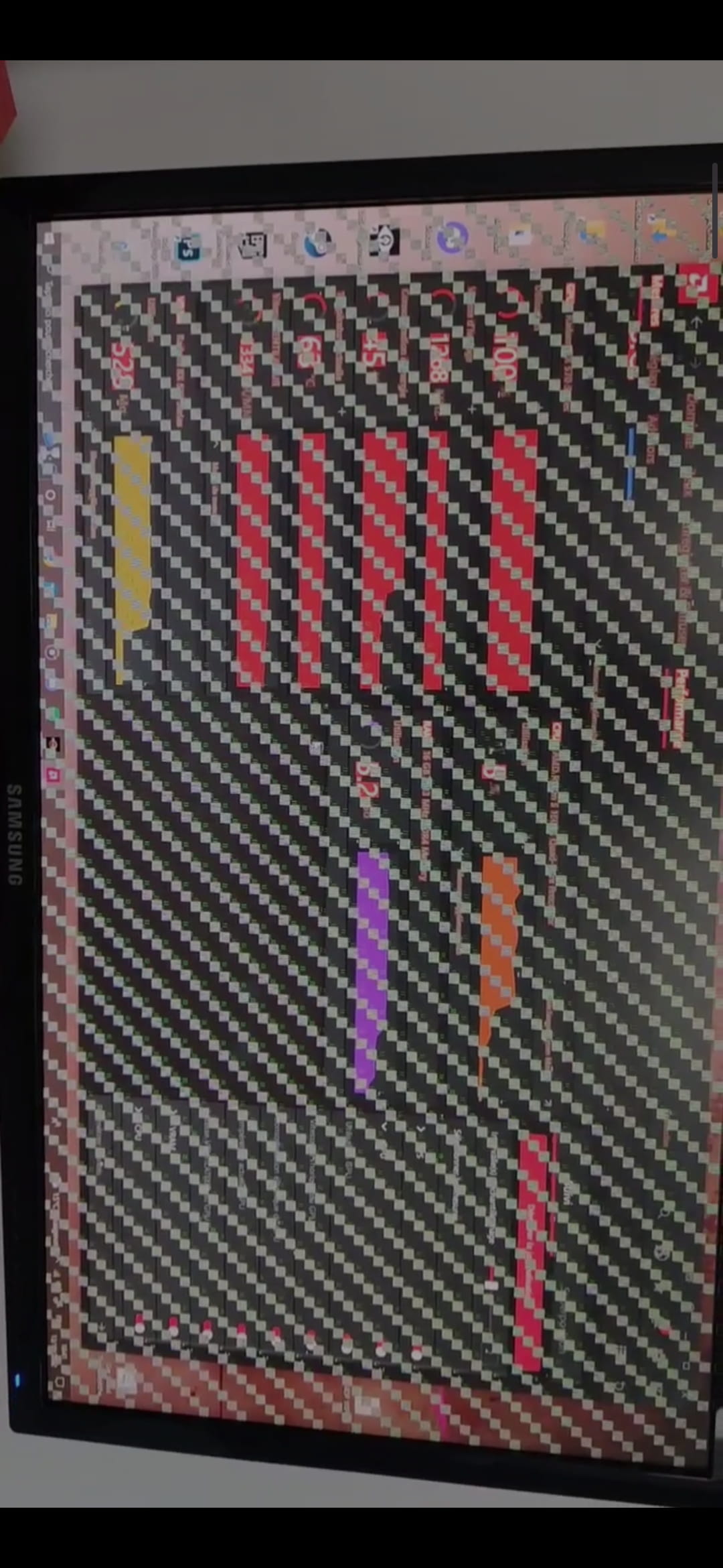

Je vérifie quand même que tout soit bien brancher quand même, puis finalement je rallume mon PC et relance Cyberpunk, j'arrive à durer un certain temps sans bugs, l'espoir renaît en moi mais un ou deux glitch font leur apparition, mais c'est tout. enfin "c'est tout", encore quelques minutes après l'écran commence à se couvrir de glitch verts, j'alt+f4 parce que flemme de faire recracher mon PC et finalement Qu'est-ce qu'il se passe ? et bien (la vidéo semble pas s'uploader donc je vais décrire au cas où) y'a des genre de ligne diagonales de carrés verts puis blanc et verts qui recouvrent tout mon écran, pendant genre une trentaine de seconde au moins puis écran noir, le PC redémarre et j'entends plein de *bip bip bip bip* dans mon casque et là ça fait bien 30min que l'ecran reste noir et dès fois un message s'affiche en haut à gauche indiquant que l'écran est connecté en HDMI et dès fois je vois mon curseur de souris apparaître.

        qu'est-ce que tu appel "glitch verts". c'est des carré vert un peu comme au début de cette vidéo : https://www.youtube.com/watch?v=VWDYmCmIde4 ?
        ce que tu semble raconter ressemble fortement à un problème physique de vram, il faut changer la carte graphique.(il est possible de trouver quelqu'un qui répare mais ça risque de te couté le prix de la carte)
        si elle est encore sous garantie, vois avec le magasin où tu l'a acheter
          Non je n'ai pas eu de carrés comme sur la vidéo.
          Quand je suis sûr un jeu ça me fait essentiellement des lignes vertes mais pas de partout sur l'écran, c'est assez étrange, et y'a aussi dès fois mon écran qui devient tout gris l'espace d'une seconde (peut être moins)

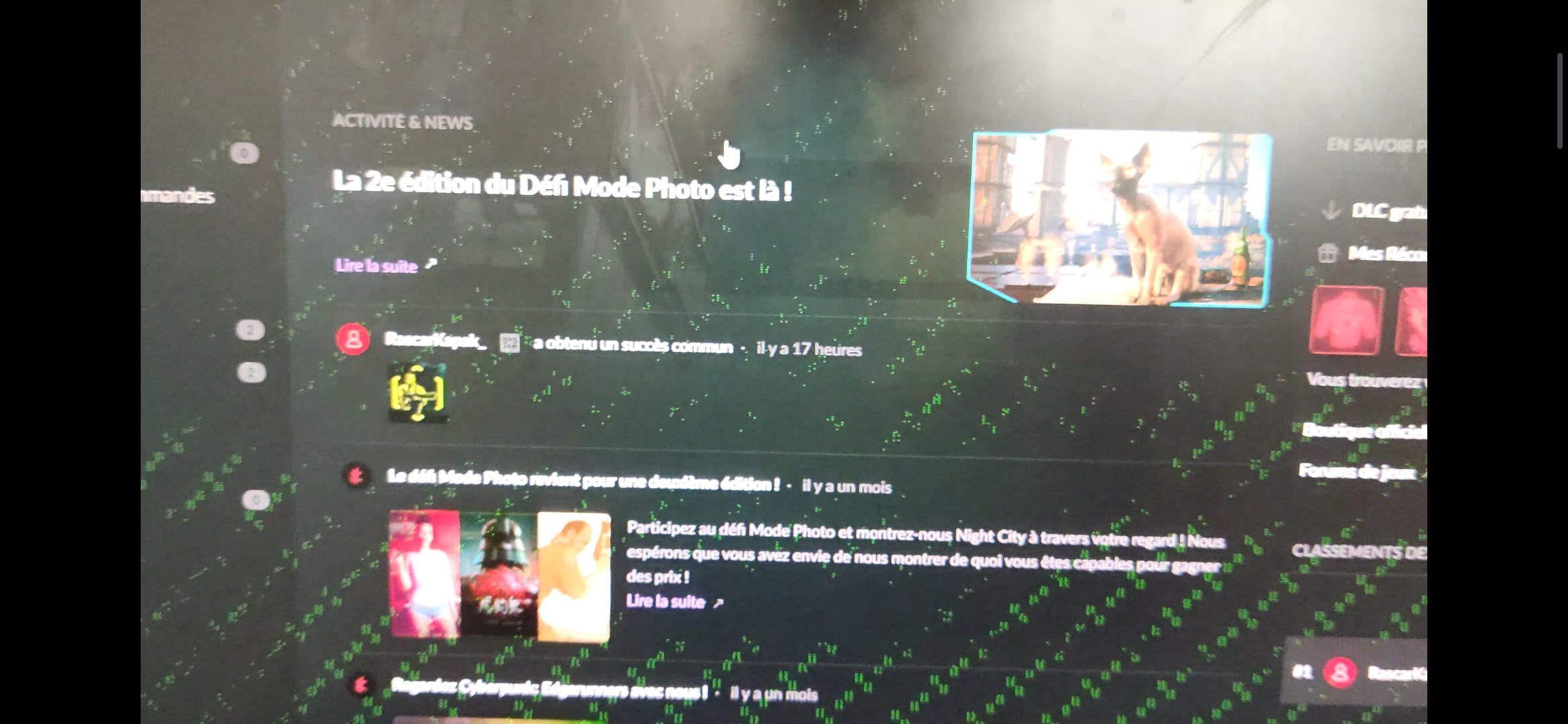

          Et sinon, quand j'ai envoyé mon premier post, j'ai eu ce genre de carrés sur mon écran (ils étaient vert de base mais sur la vidéo que j'ai prise ils rendent un peu blanc)

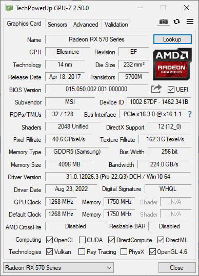

        2. J'ai télécharger Hardware Monitor, à qu'elle température maximale est censée être ma CG ?
        3. @mathis
          On commence a parler de surchauffe a partir de 80/85° pour la plupart des carte, en activité. Sur le bureau une température "normal" doit se trouver entre 30 et 45° selon les cas.
        4. @Vilael
          La température de base était de 44°C, et j'ai tenté de lancer Cyberpunk, j'étais dans les 70°C avec une température max de 72°C

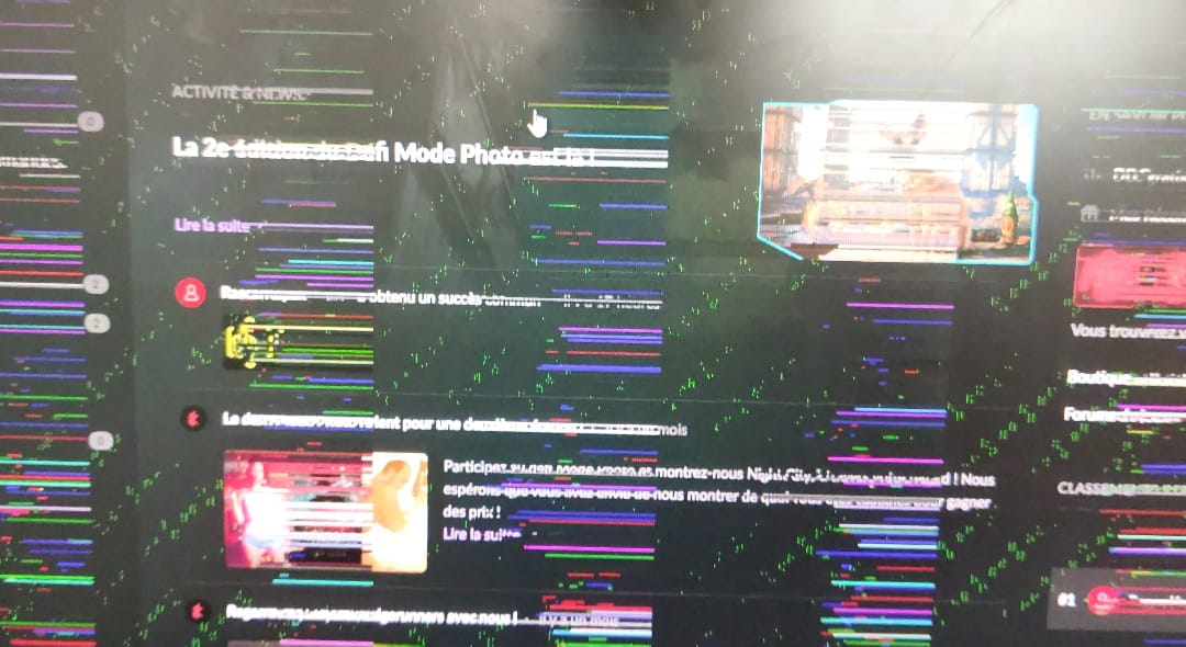

      3. J'ai pris quelques photos des bugs que j'ai ou avoir après avoir lancer cyberpunk si ça peut aider à trouver le problème

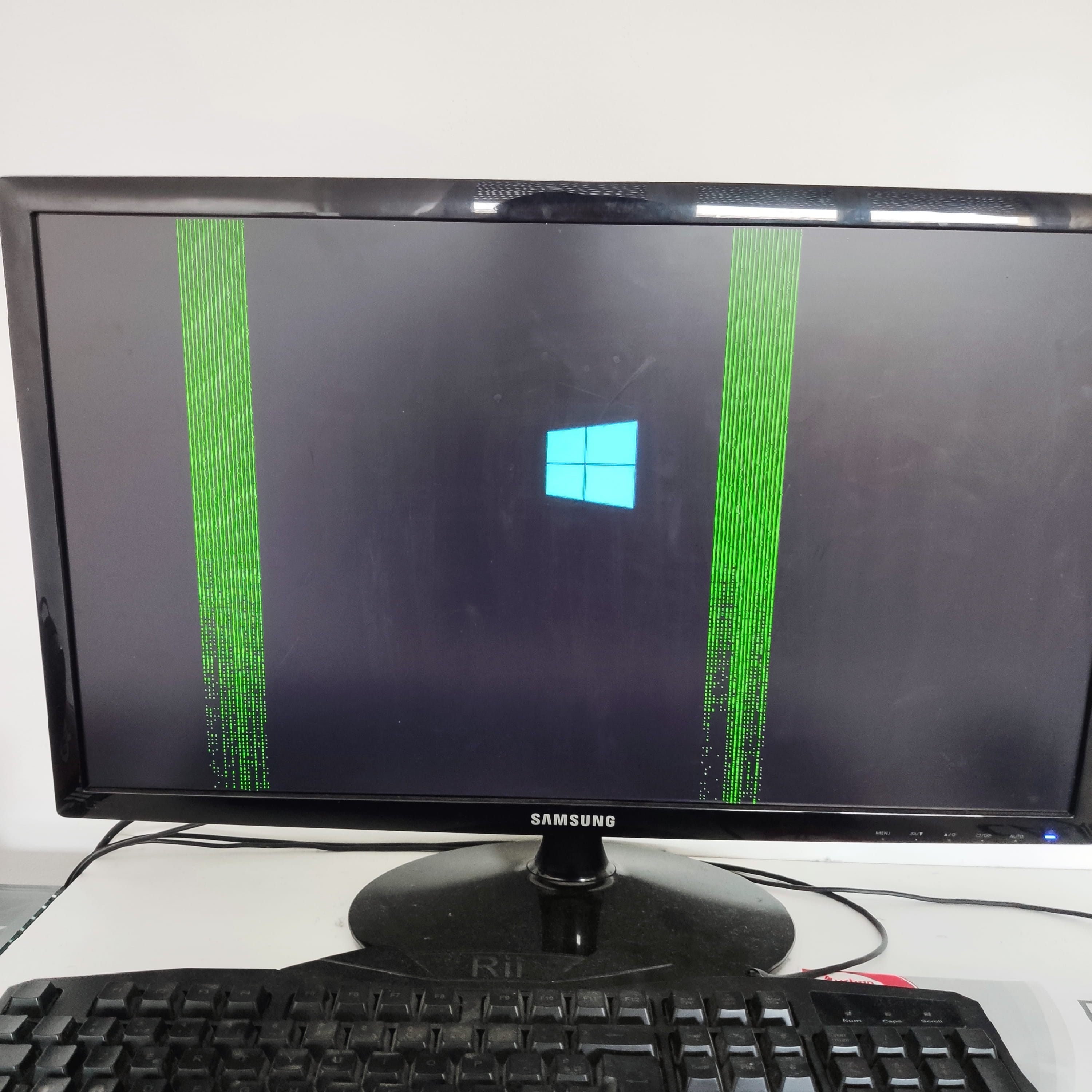

          1. après le crash du jeu j'ai eu les bugs comme au dessus, puis le PC à crash comme ça et à redémarrer et ça m'a fait ça le temps du démarrage (ça à disparu après)
          2. @mathis
            oui donc c'est bien comme dans la vidéo que j'avais mis, c'est un problème avec la vram.

            C'est la mémoire de ta carte graphique "VideoRam", elle se trouvent physiquement sous le refroidissement de ta carte graphique, autour du die (Processeur graphique). Elle est refroidis par des "pad thermique" et non de la pate. Il est possible que ce soit elle qui surchauffe ou qui est un problème x ou y.
          5. @Vilael
            Ça marche, du coup si j'en crois ton premier message il vaut mieux changer de carte graphique ?
