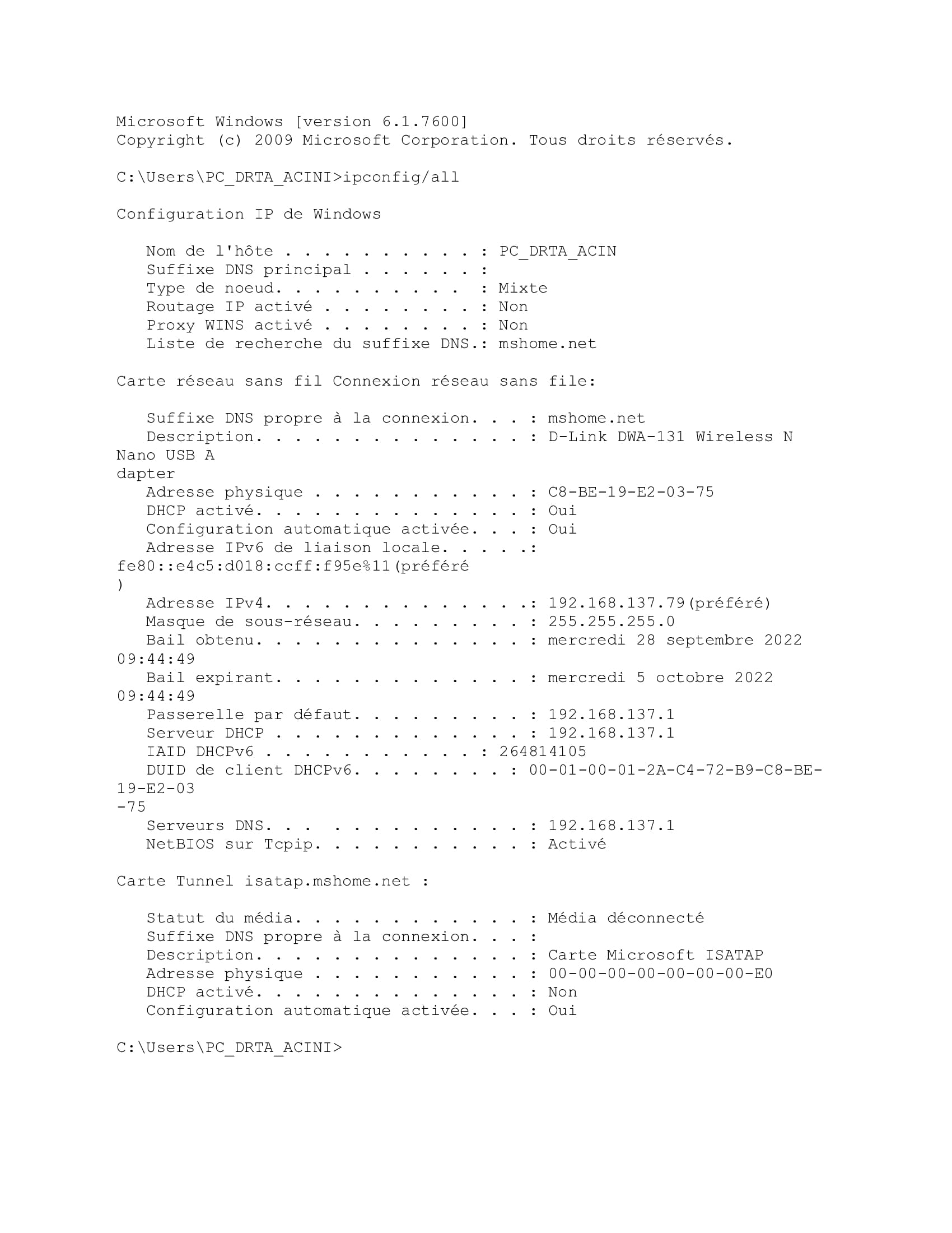

  2. Sevenaz
    Ci-joint en image l'affichage en appliquant la commande ipconfig/all.
    Sachant que j'avais installé le windows 7 professional (64bit) sur le PC sans connection.
    1. brupala Messages postés 111196 Date d'inscription   Statut Membre Dernière intervention   14 467
      ça m'a l'air correct,
      tu peux pinguer 192.168.137.1 ?
      et 1.1.1.1 ?
