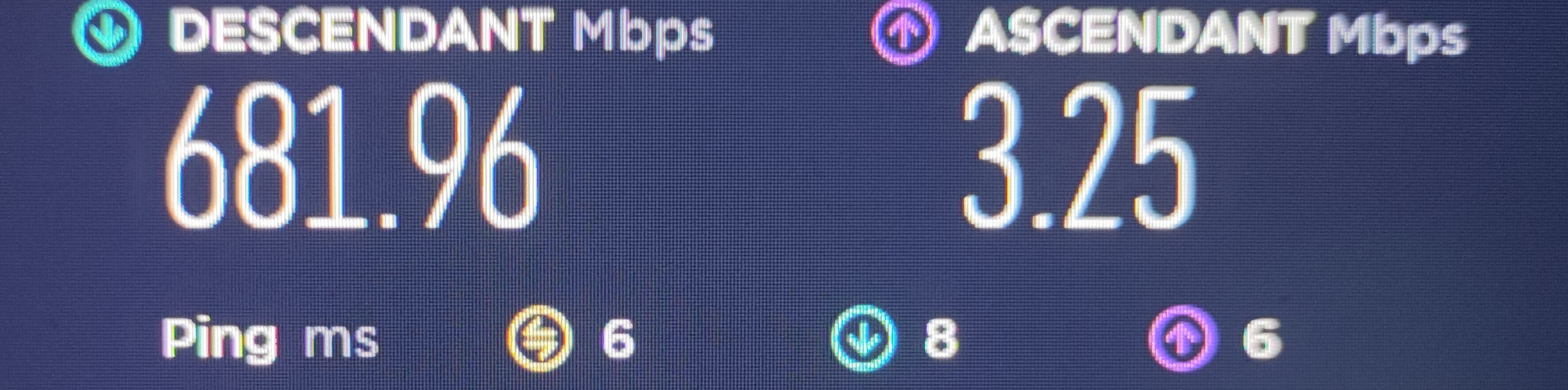

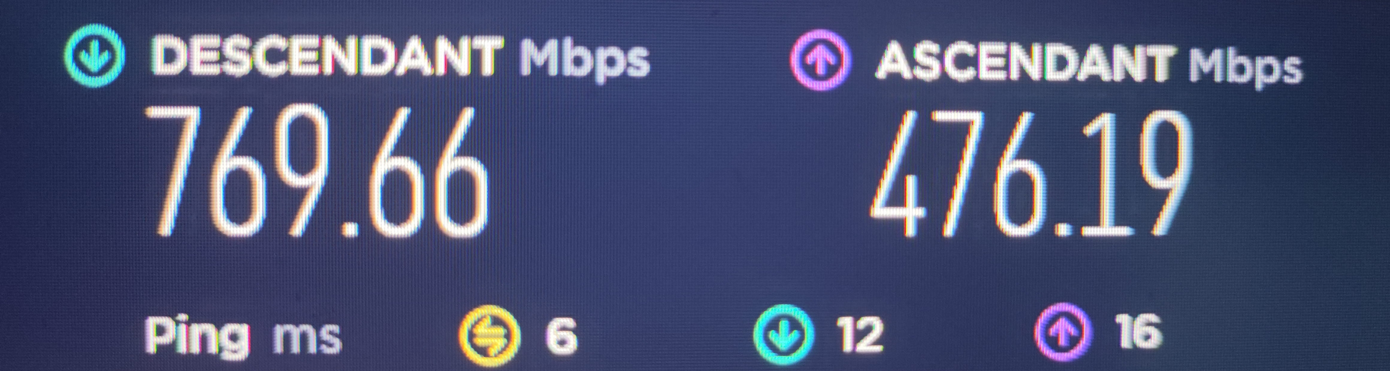

J'ai la fibre et quand je fais des speedtest j'obtiens des résultats complètement différent d'une fois a l'autre,
Par moment j'obtiens ce genre de résultats :
Et quand je refais juste après j'obtiens ça

Je ne comprends pas pourquoi je n'ai pas 476 Mbps en permanence.

        1. Merci pour votre réponse,
          J'ai fais les tests en mode sans échec avec prise en charge réseau et sur les 3 tests que j'ai fais j'ai obtenu des résultats comme la première image,
          Ça voudrait dire qu'un logiciel bloque ma connexion ? Comment trouver ce que c'est?
