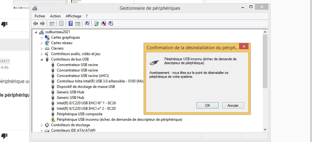

kaneagle Messages postés 96823 Date d'inscription   Statut Modérateur Dernière intervention   14 611
Fais clic droit sur le périphérique usb inconnu
Désinstaller
Coche --> supprimer le périphérique
Désinstaller
Redémarre le pc.
flexi2202 Messages postés 4141 Statut Membre 190
Merci beaucoup
voila je viens de faire l'opération mais je n'ai pas l'option supprimer le périphérique
j'ai donc juste desinstaller , mais après redémarrage , j'en suis au mémé point
