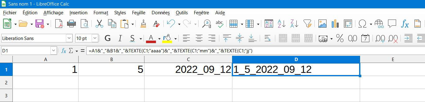

  4. Pierr10 Messages postés 13860 Date d'inscription   Statut Modérateur Dernière intervention   5 856
    Je vois que la deuxième question de cocotte_76 est résolue.
    C'est très bien, mais j'en suis un peu surpris.
    Il faut effectivement utiliser la fonction TEXTE pour transformer la date en texte, mais le problème est que cette fonction ne semble pas accepter tous les formats. J'ai essayé de l'utiliser, mais avec un échec. Ça marche bien si le séparateur est / ou - dans la date.
    Dès que je mets le format que j'ai donné en <2>, j'ai un message d'erreur.
    J'ai regardé sous Excel : mêmes difficultés.
    Finalement j'arrive à régler le problème en mettant une formule assez longue.
    Pour transformer la date en texte :  =TEXTE(C1;"aaaa")&"_"&TEXTE(C1;"mm")&"_"&TEXTE(C1;"jj")
    Pour faire la concaténation : =A1&"_"&B1&"_"&TEXTE(C1;"aaaa")&"_"&TEXTE(C1;"mm")&"_"&TEXTE(C1;"jj")
