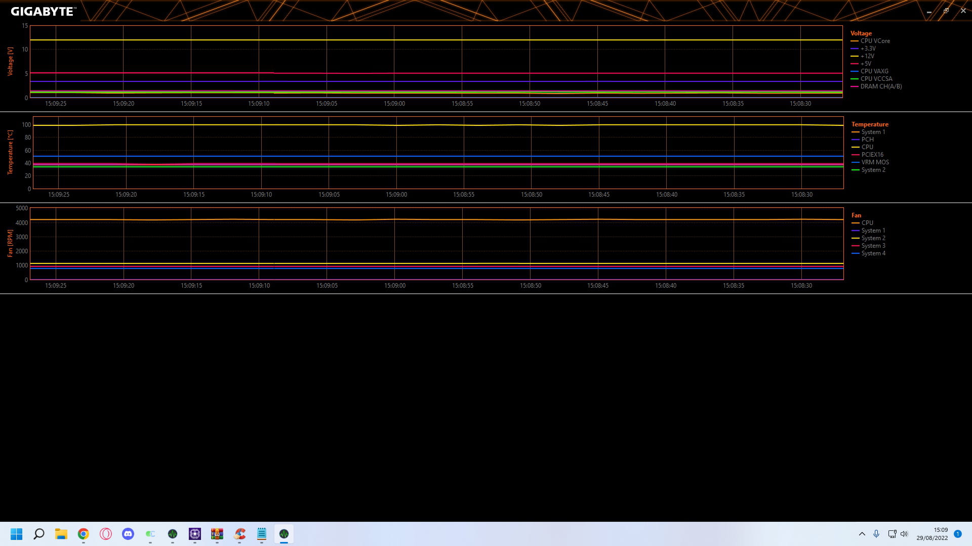

Bonjour, mon CPU surchauffe alors qu'il n'est quasi pas utilisé. Sur le bureau à 2% d'utilisation il est directement à +90°C. J'ai un watercooling (msi coreliquid 240R) je viens de changer la pâte thermique et rien n'y fais. Il y a bien un tuyau chaud et un tuyau froid. Sur CPUz, le core volt est à 0.8V je crois.

    1. Pour la température, que je regarde sur cpuz, sur le bios, sur MSI afterburner partout il est mis à +90°C. Pour le voltage sur cpuz il y avait 0.8V core voltage, et sur coretemp un autre logiciel c'est mis 1.3V.
      Pour la température ou le waterblock est très chaud effectivement et le tuyau aussi.
