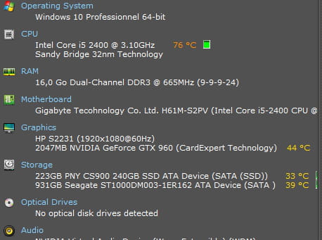

Bonjour, j'ai un problème récurrent qui fait que mon processeur est souvent à 100% même pour des tâches assez simple (il tourne quand même assez bien grâce au 16go de ram et l'ssd mais cela le fait bcp ralentir en jeu avec des pertes d'fps de 20 à 30) j'aimerais savoir si cela est normal et si je devrais le changer (ce que j'ai déjà envisagé mais j'aimerais être certain de mon choix)
J'ai aussi remarqué que la température du processeur montait jusqu'à 80°C en partie, est-ce que cela est normal ?
voici ma config :
Operating System
    Windows 10 Professionnel 64-bit
CPU
    Intel Core i5 2400 @ 3.10GHz    59 °C
    Sandy Bridge 32nm Technology
RAM
 16,0 Go Dual-Channel DDR3 @ 665MHz (9-9-9-24)
Motherboard
Gigabyte Tecohnology Co. Ltd. H61M-S2PV (Intel Core i5-2400 CPU @ 3.10GHz)    42 °C
Graphics
HP S2231 (1920x1080@60Hz)
2047MB NVIDIA GeForce GTX 960 (CardExpert Technology)    39 °C
Storage
223GB PNY CS900 240GB SSD ATA Device (SATA (SSD))    33 °C
931GB Seagate ST1000DM003-1ER162 ATA Device (SATA )    39 °C
merci beaucoup.

    il faut regarder les processus concernés dans le gestionnaire des taches et voir si il y a un programme parasite, cependant sous windows 10 cela parait normal avec un si vieux processeur et dans les jeux qui plus est, est insuffisant maintenant, ce i5 2ème generation est forcement constamment surchargé.
    Edit: pour vos autres interogations, 80°C est encore acceptable surtout en cette periode de canicule qui n'arrange pas les choses, vous pouvez cependant si vous le souhaiter changer la pate thermique, netoyer la poussière et eventuellment changer le ventirad par un plus perfomant.
    Pour ce qui concerne le changement de processeur, pour passer sur un plus recent vous allez devoir changer pour une carte ère et ram compatible une nouvelle fois de plus et je vous conseille par la même occasion de passer sous windows 11, le suivie du support de windows 10 se clôturera fin 2025 et la licence windows est lié à la carte mère vous obligeant aussi à rouvrir votre porte monnaie mêm si vous préférez rester sous le 10.

      On m'a conseillé d'acheter le processeur i7 2600 et qu'elle serait compatible avec ma carte mère, vous en pensez quoi ? Concernant le changement intégral de la carte mère je crois bien qu'il ne m'est pas possible pour le moment de faire cela question financier. Dans le gestionnaires de tâches :
      comme on peut le voir, je doute que ce soit un parasite ou autres. Bien sûr là il est à 50% mais une fois que je me mets à jouer ou à lui faire des petites tâches il monte drastiquement ce qui entraine des chûtes d'fps embêtant pour un joueur comme moi.

      Pour ce qui est du i7 2600, c'est un un vieux processeur compatible, certes, mais ça ne repoussera pas forcement suffisamment la charge des jeux actuel, après tout depend du prix, moi j'y mettrais pas plus de 30€, il faut comprendre que ce vieux i7  se fait totalement écraser par les i3 actuels.
      https://www.cpubenchmark.net/compare/Intel-i7-2600-vs-Intel-i3-12100/1vs4687
