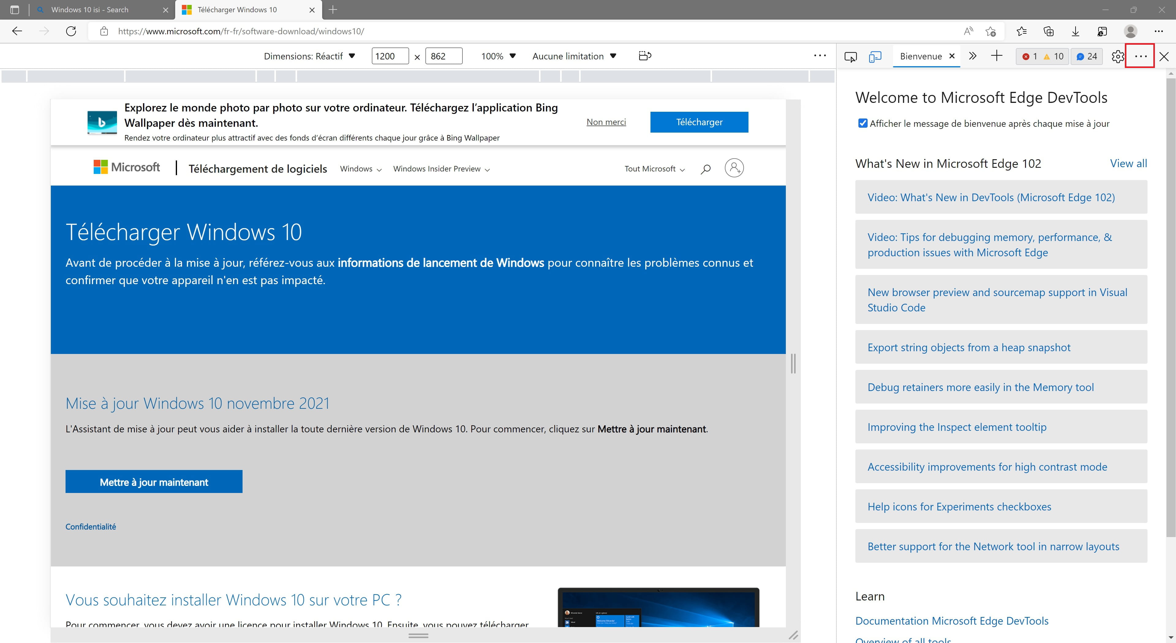

    Essaies de le télécharger (Le fichier ISO) avec Edge avec F12 > Les 3 petits points qui apparaissent > Émulation d'appareil (2 fois) > Recharger la page...
    1. Quand j'appuie sur f12 je tombe bien sur une page mais après je ne comprend ce que tu veux dire, il n'y à pas de 3 petits points (hors mis ceux à coté de la croix) mais à aucun moment je voie émulation d'appareil.

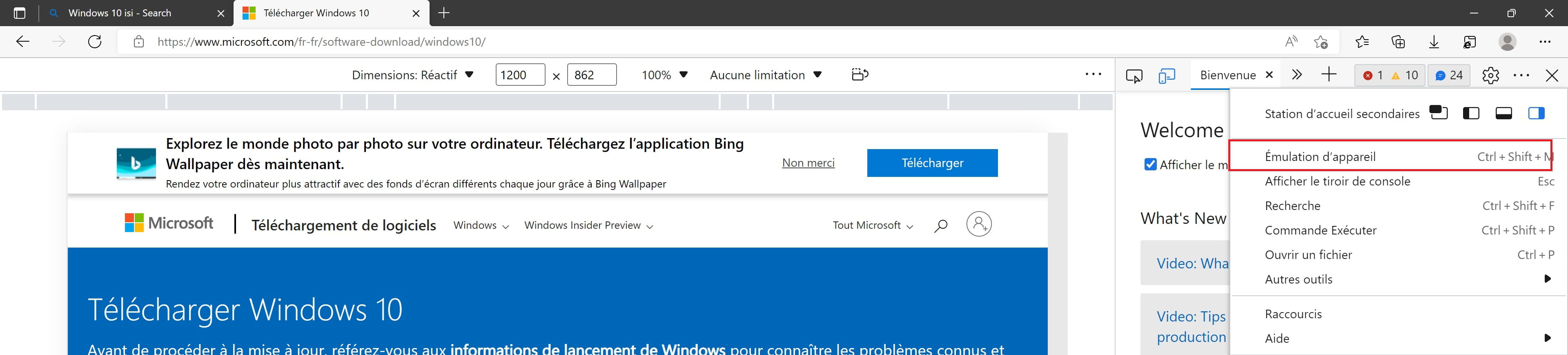

  3. Modérateur
     Clic droit sur les images > Ouvrir dans un nouvel onglet
    Regardes ce qui est encadré en rouge

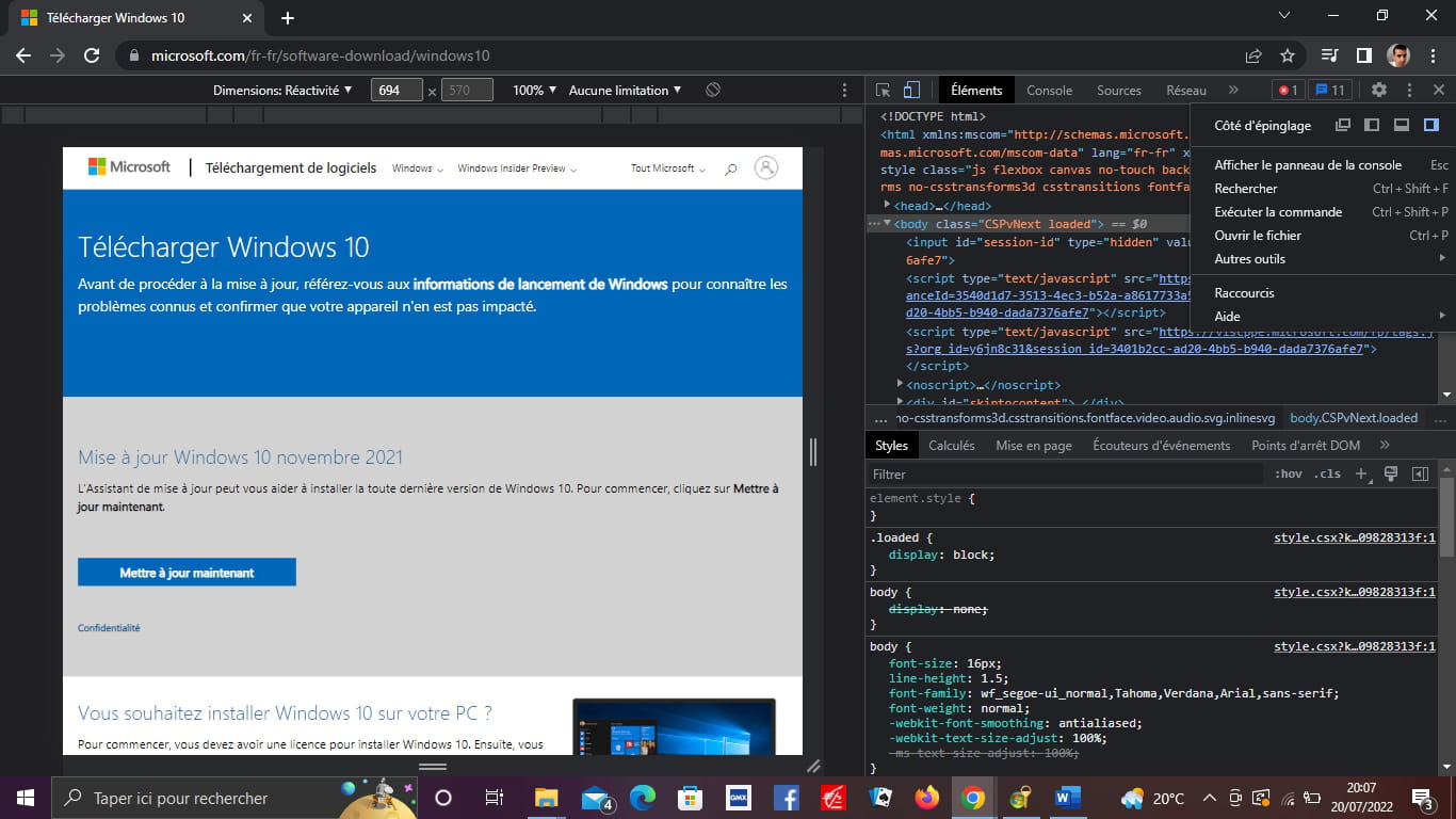

    3. @fabul
      Autant pour moi j'étais sur Chrome, j'ai donc fais ce que tu m'as dis sous Edge mais ça fait la même chose ...
