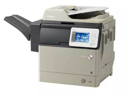

Bonjour, j'ai une imprimante canon 400i que lorsque je la connecte a mon réseau local elle ne prend pas d'adresse IP que ça soit en mode manuel ou en DHCP et son adresse mac affiche juste des 000000000 j'aimerais savoir que peut être la cause et comment y remédier merci

      Déjà je commencerai par imprimer une feuille de configuration de l'imprimante à partir de son panneau de contrôle
      Si l'adresse MAC est à zéro, pas bon, problème sur la carte réseau possible

        et après vérification l’adresse mac est a 0
