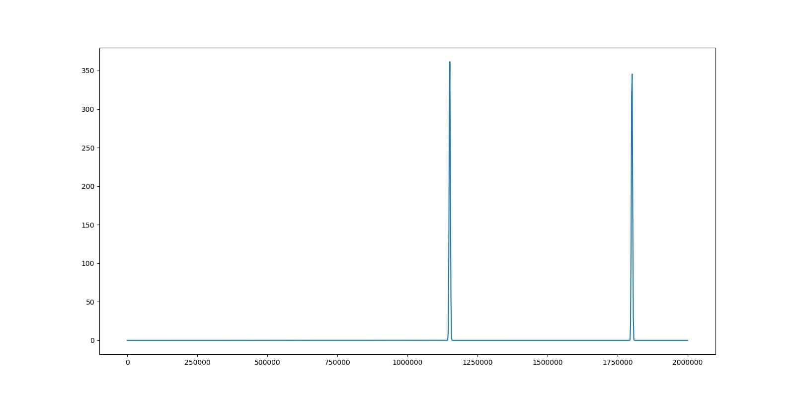

J'utilise Gnuradio pour calculer la FFT d'un signal.
J'exporte après ces données vers un programme en python pour réaliser le graphique de la FFT. J'ai néanmoins un problème avec cette étape ; je n'arrive pas à créer un axe fréquentiel correct.
J'ai réalisé ce code pour le moment c'est celui qui me parait le plus logique mais cela ne fonctionne pas.
Pour cette application je génère 2 sinusoïdes; une à 150kHz et l'autre à 800kHz. La fréquence d'échantillonnage est de 2MHz et la FFT est sur 1024 point (c'est ce que vaut N)
J'obtient le graphique suivant :
On peut noter que les pics sont à 1,150MHz et 1,800MHz et qu'il y a donc 1MHz en trop...
fs = 2e6 #Fréquence d'échantillonage Ts = 1./fs #Période d'échantillonage N = float_data_fft.size #Nombre d'échantillons print(N) freq = np.linspace(0, fs, N) plt.plot(freq, abs(float_data_fft)) plt.show()
Merci pour votre aide,
En réalité c'est bon, j'oubliais les fréquences négatives je crois que c'est pour cela.
