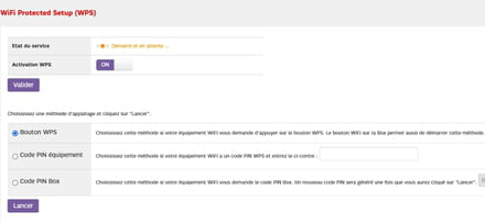

      Le mode Wifi n'est pas géré par le PC mais par la Box, où on le paramètre dans son administration, le plus souvent http://192.168.1.1 avec le mot de passe d'administration par défaut ou celui par lequel on l'a remplacé.
      Si le mode Wifi direct n'y est pas activé, rideau; s'il l'est et que ça ne marche pas, on peut préférer le mode Wifi classique: si l'accès Wifi est sécurisé comme il se doit, on se connectera alors à partir du téléphone au réseau Wifi de la Box et on entrera les codes de connexion Wifi tels qu'ils figurent sur la Box (et là aussi si on ne les a pas changés).

      A nouveau, Windows 8, 10 ou ce qu'on voudra se contrefiche que le Wifi soit direct ou pas: il n'existe pas d'option Windows pour l'activer, mais seulement sur la Box (on choisit le mode Wifi souhaité) et sur le téléphone qui propose (Paramètres-Connexion-Wifi) de choisir Wifi classique (code de sécurité éventuel) ou Wifi direct.
