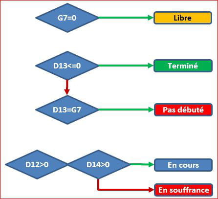

ContributeurBonjour Linsou.
Salut, ami Vaucluse ; je m'excuse de me glisser dans la discussion et de répondre avant toi, mais c'est justement le genre de question que j'aime traiter, tu le sais ! Alors voici ma proposition :
=SI(G7=0;"Libre"; SI(D13<=0;"Terminé";SI(D13=G7;"Pas débuté";
SI(ET(D12>0;D14>0);"En cours";"En souffrance"))))
Je signale à Lisou une grave erreur
: Alors qu'il est fortement déconseillé d'utiliser des cellules fusionnées pour saisir des données entrant dans des calculs, tu as cependant fusionné les colonnes D et E et les colonnes G et H !
Résultat, =H7 donne toujours 0 car c'est en G7 qu'il y a un montant.
