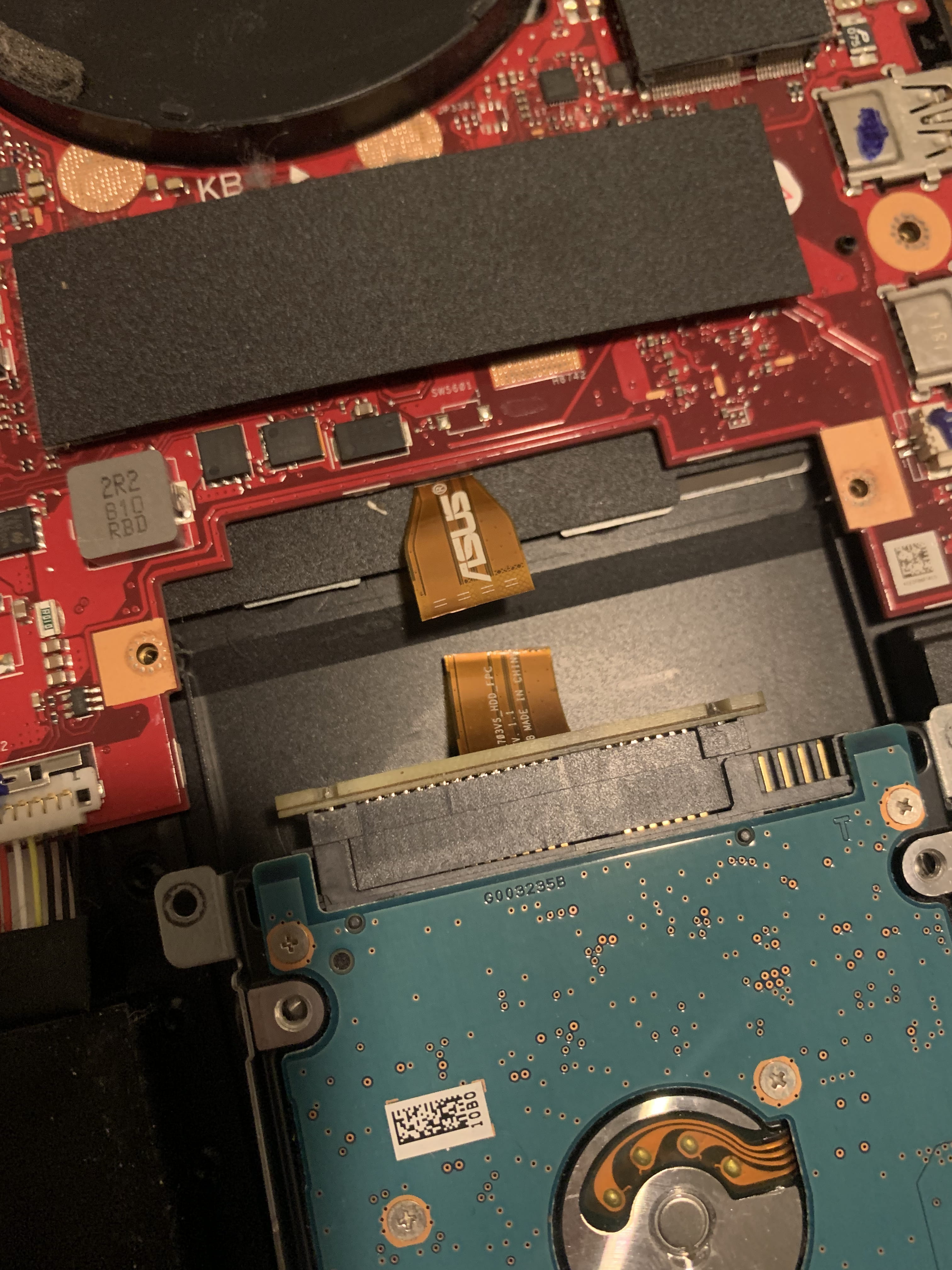

Bonsoir, en voulant nettoyer l’intérieur de mon asus rogstrix 703G , j’ai accidentellement couper (il était déjà endommagé?) le connecteur sata…
Est-ce réparable ? Si oui quelle référence pour l’emmener a réparer? Il reste un bout du connecteur Sata accroché a l’ordinateur , il est a l’arrière de la carte mère , puis-je le retirer ?

sur un bout de la nappe coupée je lis
ASSUS
sur l'autre bout de la nappe coupée je lis
703VS_HDD_FPC
V. 1.1
8 (ou B) MADE IN CHIN
Sur la photo je vois pas plus a gauche, c'est sous le connecteur
et c'est cassé sur le A de CHINA à droite
Sous le connecteur je lis gravé sur le bord de la carte de ce qui ressemble à un disque dur HDD
G003235B
Assus vend des accessoires, si ils font plus en neuf il y a des sites spécialisés dans la vente de pièces d'occasion.
Ca devrait se débrancher mais c'est très fragile. Sur le site ASSUS on lit:
Pas d'inquiétude, il va vous suffire de remplacer cette nappe pour retrouver les fonctionnalités de votre ordinateur Asus. En effet, les connectiques sont réalisées par des nappes de liaison (câbles plats) très fragiles
https://www.accessoires-asus.com/portable/nappe/nappe-hdd/ -
@jumulka> https://www.ebay.com/sch/i.html?_from=R40&_trksid=p2047675.m570.l1313&_nkw=703VS_HDD_FPC+&_sacat=0
il y a ce site mais je ne sais pas ce que ça vaut : https://www.accessoires-asus.com/nappe-plate-disque-dur-63672-68555.htm
il y en a sur aliexpress mais ce n'est pas tout a fait çà (il se peut que ça fonctionne tout de même) : https://fr.aliexpress.com/item/1005002733469068.html -
@jumulkaMerci , oui le premier me semble bon , comme l’insertion se fait « derrière » et qu’il faut tout démonter je compte l’emmener chez un réparateur du moins pour qu’il puisse m’installer la pièce

ContributeurSalut fnc667 ,
Démontage nappe si tu es un bricoleur avancé tu peux tenter ceci mais il vaut mieux voir un réparateur quand même. La manipulation des nappes, très très fragiles, requière des compétences poussées, etre minutieux !.
