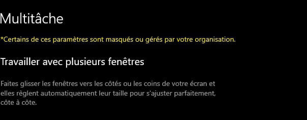

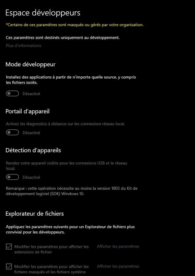

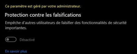

la je n'ai plus la page virus et menace (première image que j'avais envoyer ) et j'ai toujours certain paramètre que je peu pas contrôler car ils sont apparemment géré par un administrateur ou une organisation

malheureusement le problème des restrictions sur certain paramètre lui n'a jamais disparue
Tu peux faire une/des captures d'écran ? le problème , c'est que je ne vois aucune restriction sur les rapports FRST , sur FSS , ça aurait du ressortir , mais il n'y a rien

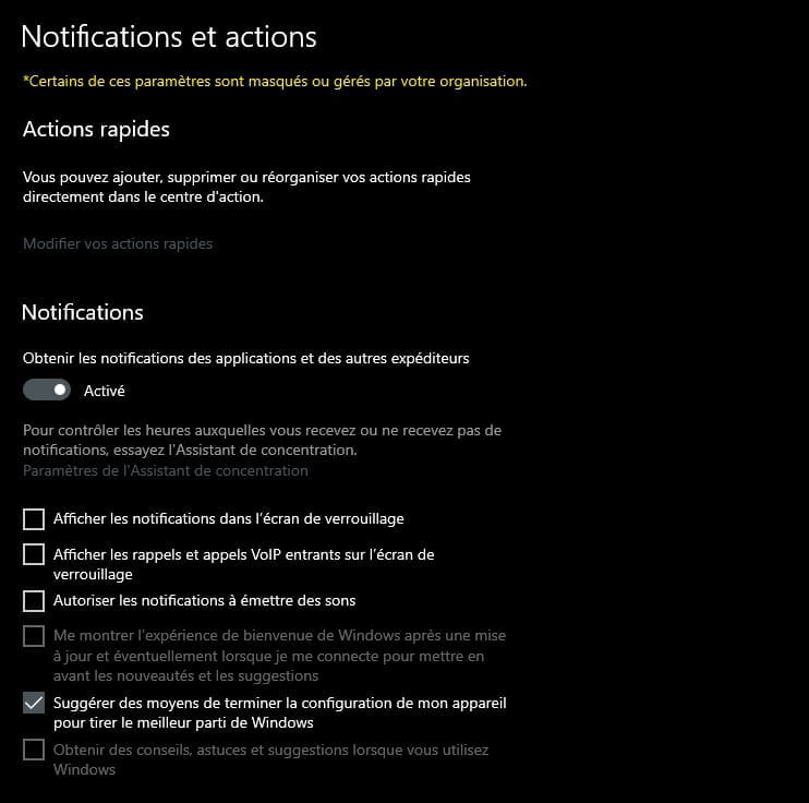

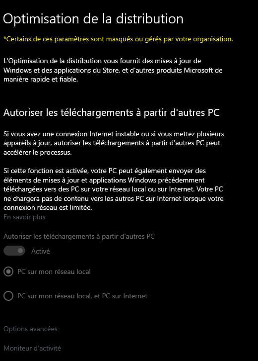

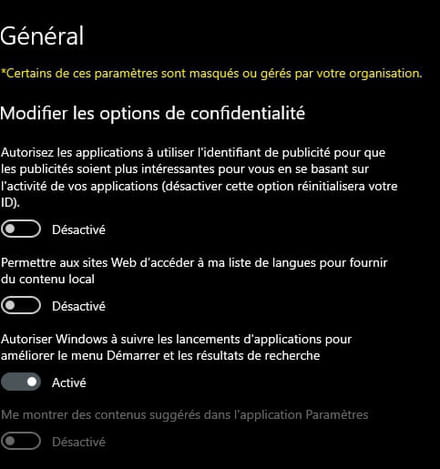

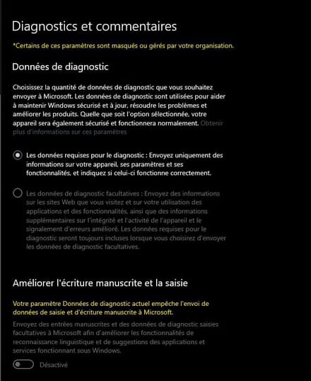

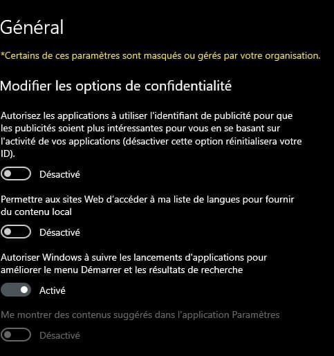

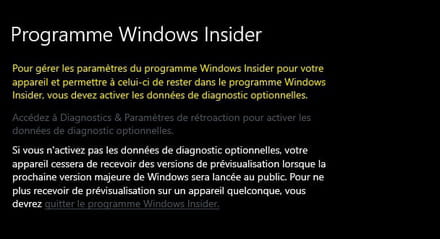

SdRfredryan Messages postés 22 Statut Membre
voici tous les problème que j'ai pu voir dans les paramètre:
il est possible que j'en ai oublier

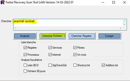

dans la fenêtre chercher de FRST , tapes (ou copie/colles) SearchAll: hugol;{D68DDC3A-831F-4fae-9E44-DA132C1ACF46} , puis cliques sur Chercher fichiers , un fichier search.txt est créé , postes le
