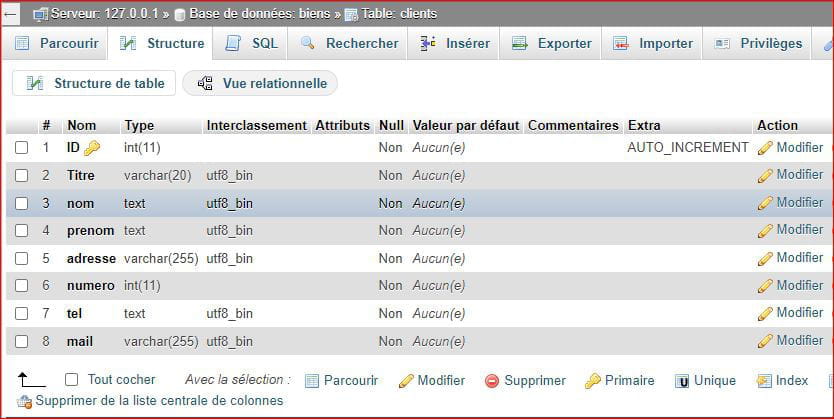

et pour les clients, j'ai ceci :

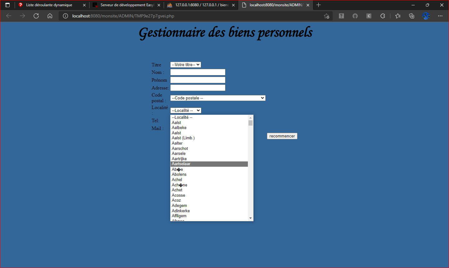

mon formulaire ce constitue comme suit :
et voici le formulaire coté code html

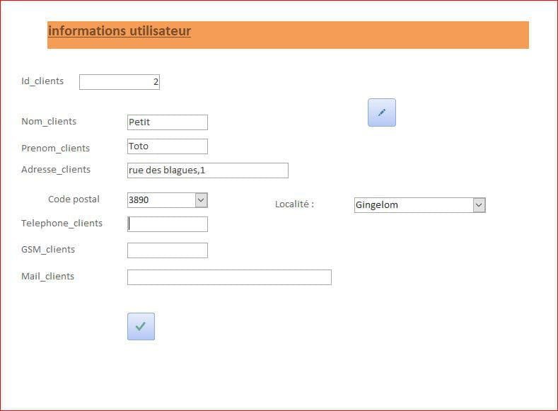

je ne comprendrais pas pourquoi, je n'y arriverai pas, alors qu'avec les mêmes tables, dans Access , si je sélectionne dans le champ "codeLocalite" (liste déroulante indépentante) le code postal, l'autre champs "CodeLocalite " (liste déroulant indépendante aussi) et un troisième champs codeLocalite (liste dérulante indép.) mais non visible dans le formulaire celui-ci . ça marche très bien et se sans aucun code VBA ou autres .
en gros j'essaie de faire ceci mais en format web

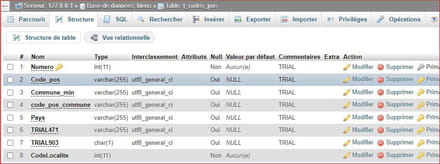

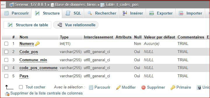

pour ceux et celles qui souhaite voir ma progression, je vais vous montrer et expliquer ma table t_codes_post .
tout d'abord voici sa structure :
comme vous pouvez le voir sur cette table il n' y a pas de ID_CodesPost par exemple , mais simplement Numero qui sert de champ ID , ce champ est suivit par les champs Code_pos ; Commune_min ; Code_pos_Commune et pays
je vous montre un exemple des données inscrit dans la table :

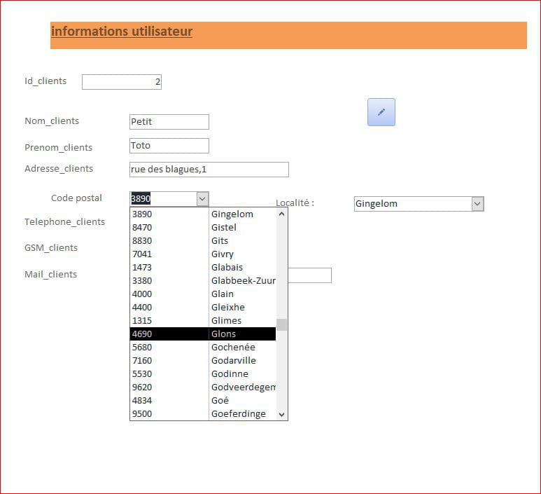

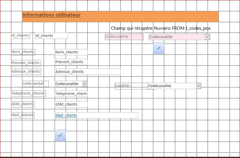

dans l'exemple du formulaire en MS_Access ici plus haut, en mode création vous pouvez voir que j'ai utilisé 3 listes déroulante , une sert pour le code postal , une autre pour la localité, quand à la troisième , elle sert à récupérer le ID de table T_codes_pos et insère les données dans la table t_clients sur le champs codeLocalité.. c'est grace à cette astuce, que je peux afficher directement la localité dans la liste déroulante localité si je choisis un code postal et inversément .
bien sur il faut changer quelques paramètres dans l'onglet Données, le nombre de colones liée à 3. Et dans Format , Nbre Colonnes = 3 ainsi que largeur de colonnes il faut mettre 3cm;0cm;0cm
sur la liste déroulante code postal (voir étiquette) onglet Données :
Colonnes liée = 3
onglet Format :
Nbre colonnes = 3
Largeurs colonnes = 0cm;3cm
enfin sur la liste déroulante Localité (voir étiquette) Onglet Données :
Colonnes liée = 3
Onglet Format :
Nbre colonnes = 3
Largeurs colonnes = 0cm; 0cm;3cm

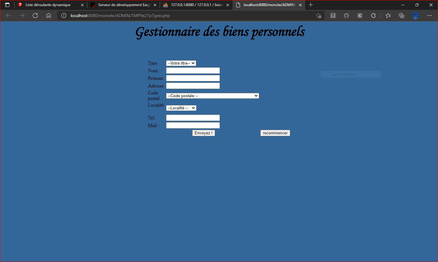

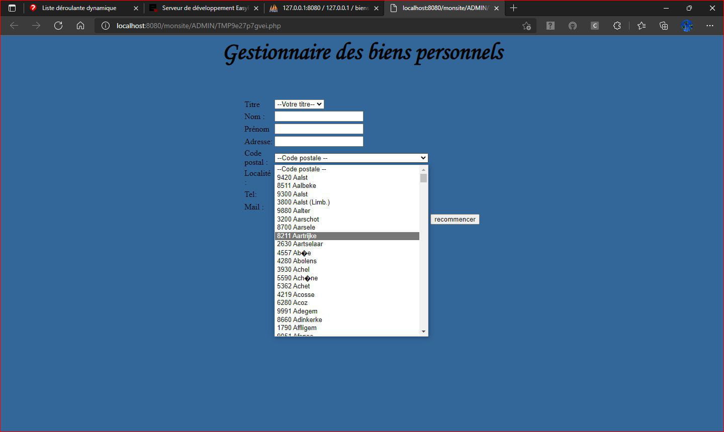

Maintenant, voici ce que j'ai fais avec du HTML, PHP, MySQL , CSS
rien de spécial dans le formulaire sauf qu'il contient deux <SELECT>
ici dessus, vous pouvez voir que les liste déroulante sont reliée à la table T_codes_pos et seusl les champs Code_pos et Commune_min est visible , le champs Numero pour des raisons estétiques n'a pas besoin d'être vu par l'utilisateur
normalement, ce champs ne doit montrer que les codes postaux . comme ci-dessous avec les localités
