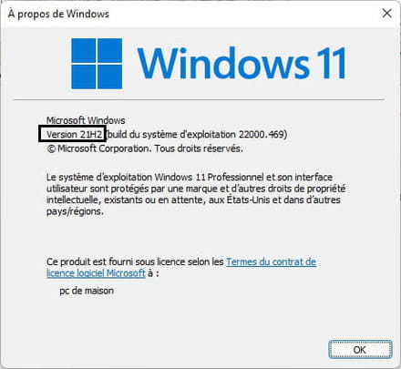

    Plate-forme: Windows 10 Home Version 20H2 19042.1348 (X64) Langue: Français (France)
    ton pc a 2 versions de retard, on est à la 21H2 (19044) pour W10
    tu mettras W10 à jour après le script de désinfection que je te donnerai après ta réponse pour les 3 manipulations

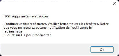

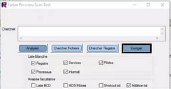

    quand le script est copié, clique sur corriger dans FRST
    laisse la correction se faire avec FRST et redémarre le pc quand il te le sera demandé
    quand le pc aura redémarré, tu auras 1 fichier FIXLOG sur le bureau, poste le via 1 copier dans ta réponse

    1. Tu parles que je dois copier le texte mais est-ce que je dois aller le coller quelque part?
  4. re
    tu copies le texte et tu cliques sur Corriger dans FRST (tu ne dois pas le coller quelque part)
    en image

    il va encore falloir le mettre à jour vers la dernière version de W10

  6. salut
    tu peux désinstaller FRST
    fais ceci:
    1) clique droit sur FRST et renomme le en uninstall.exe
    clique droit sur uninstall.exe, et choisi "exécuter en tant qu'administrateur"
    1 redémarrage du pc sera requis pour finaliser la désinstallation
    2) La Maj de Windows a mis super longtemps à se faire, mais maintenant c'est fait
    dans recherche, tape Winver et clique sur Ouvrir
    regarde si tu as la 21H2
    exemple de W11 avec la 21H2
    si tu as des questions...
    1. Je m'excuse du délai de réponse, l'irl a pris le dessus
      J'ai bien W10 21H2.
