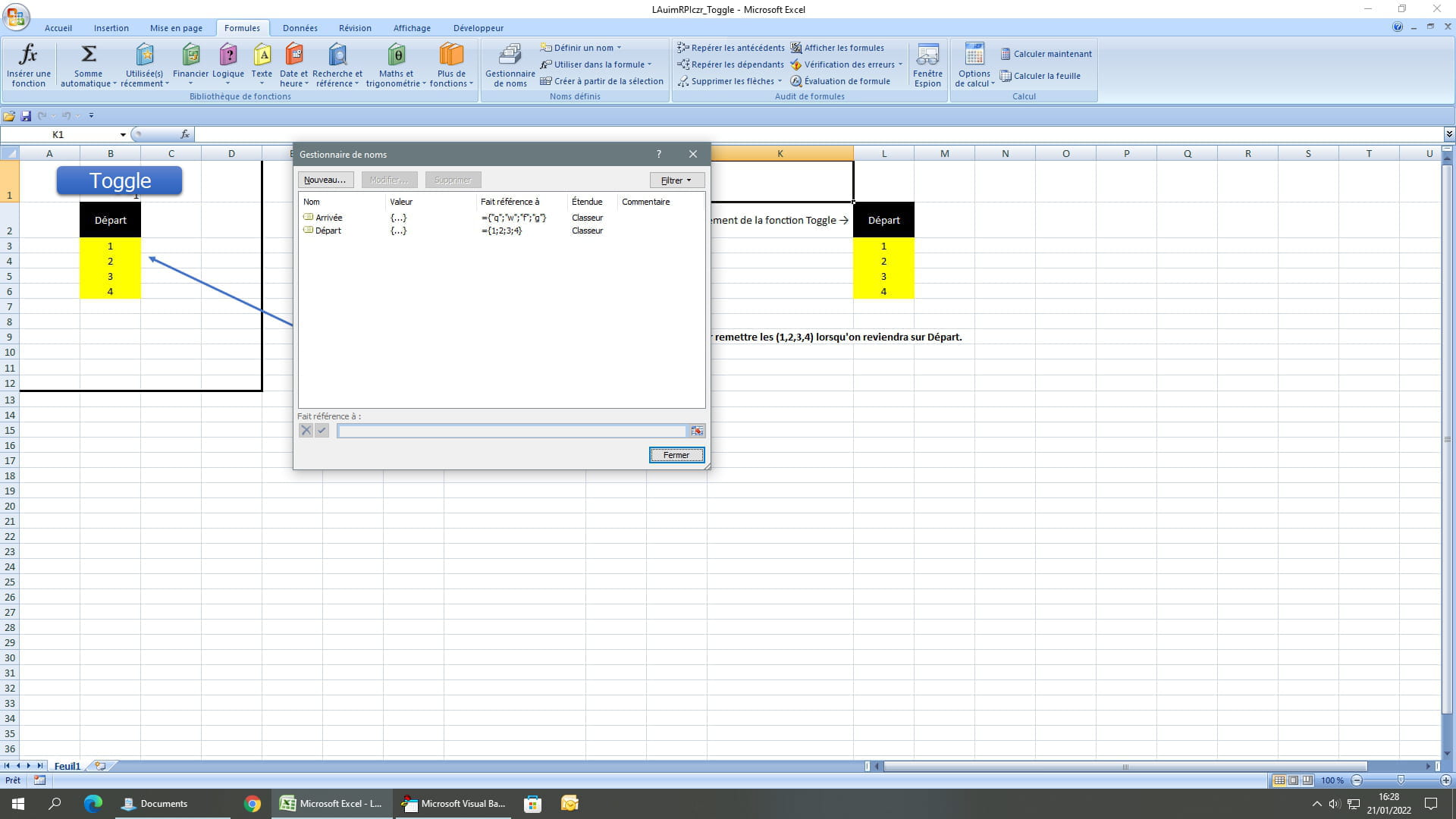

        ActiveDocument.Variables.Add Name
        c'est pour Word!
        Pour répondre à ta demande, sers-toi du Gestionnaire de nom:
        voici le code qui gardera en mémoire les 2 possibilités à adapter:

        monTab = [Départ]
        monTab2 = [Arrivée]
         If Range("B2").Value = "Départ" Then
            Range("B2").Value = "Arrivée"
             A = Range("B3:B6")
          Names.Add Name:="Départ", RefersTo:=A 'Formule- Gestionnaire de noms
        Range("B3:B6") = monTab2
         Else
             A = Range("B3:B6")
          Names.Add Name:="Arrivée", RefersTo:=A 'Formule- Gestionnaire de noms
        End If
        End Sub

                  La méthode que je t'ai donné ici:
                  https://forums.commentcamarche.net/forum/affich-37496092-fonction-toggle#5
                  garde en mémoire, même après fermeture du classeur, les données dans le Gestionnaire de noms
                  Dans le classeur que tu as montré, cela ne pouvait pas fonctionner!
                  Tu as mis Option Explicit en plein milieu du module!
                  Option Explicit se met au début du module tout en haut. Cela sert à déclarer les variables
                  Voilà à toi de jouer!
