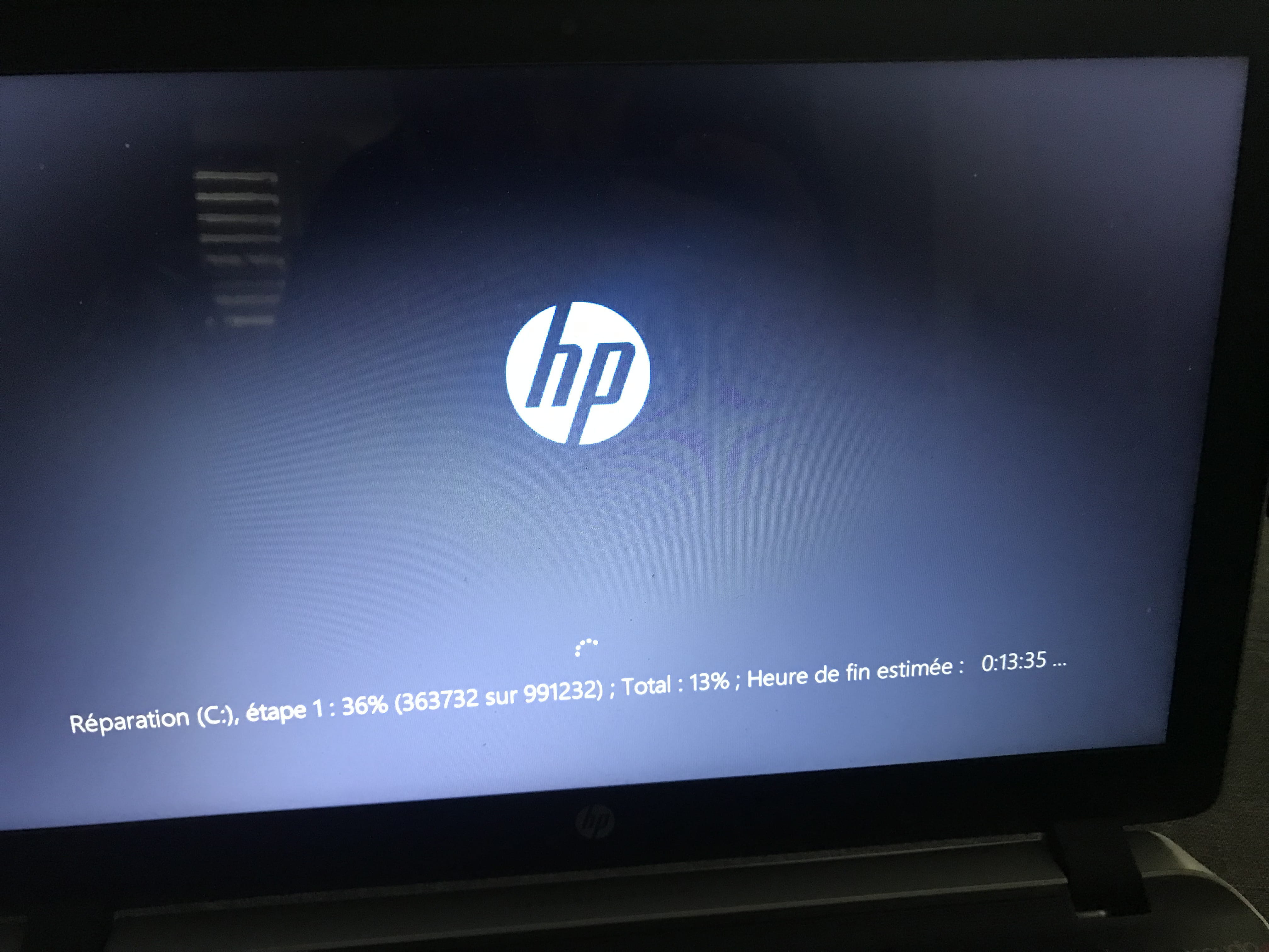

Bonjour à tous,
Je sais que ce problème de la réparation qui se bloque arrive régulièrement mais le soucie est que je ne parviens pas à en sortir. Comme pour beaucoup de monde, la réparation progresse pendant 2 ou 3 heures puis se bloque à in certains % et redémarre le PC. Au redémarrage, la réparation reprend systématiquement au début et tente de recommencer l’opération. Mais sans succès.
J’ai bien tenté de sauter l’opération en cliquant sur une touche mais cela freeze l’écran en noir pouls redémarre le PC au bout de 15 minutes et on retombe de nouveau dans le même schéma.
J’aimerai avoir accès aux options de démarrage avancées pour réinitialiser Windows mais même en forçant l’arrêt plusieurs de suite (en appuyant 10 sec sur la touche arret), je reviens systématiquement à la réparation du disque sans qu’il ne me propose les options avancées.
Si quelqu’un peut m’éclairer sur une solution pour y avoir accès ce serait sympa :)
Merci d’avance.
  1. Panth33ra Messages postés 23228 Date d'inscription   Statut Membre Dernière intervention   Ambassadeur 2 364
    A mon avis, le disque dur sur lequel est installé ton OS Windows est hors service !
    Il ne reste plus qu'à t'offrir un nouveau "HDD/SSD". Les soldes sont toujours actives.
    1. Gunyou Messages postés 19 Statut Membre
      Je n’ai jamais eu de soucis avec le disque dur… c’est suite à une panne de courant qu’il a redémarré avec ce mode réparation.

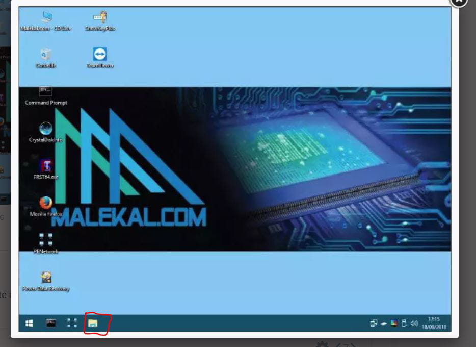

    2. jfmimi Messages postés 13655 Date d'inscription   Statut Contributeur Dernière intervention   1 932 > Gunyou Messages postés 19 Statut Membre
      Pour dépanner ton ordinateur on va faire un Winpe sur une clé USB
      créer celle-ci depuis un autre ordinateur .
      télécharger le fichier ISO Live CD Malekal
      ensuite ont va créer la clé USB a l'aide de
      Rufus
      suivez le tutoriel suivant pour créer la clé USB bootable avec " Rufus "
      Tutoriel
      La préparation et la copie sur la clé USB s’effectue.
      démarrer le Pc a partir de la clé USB
      un tuto du Winpe Malekal :
      https://www.youtube.com/watch?v=PImiVTNhMNM
      voila ce que vous devez avoir a l'écran
    3. Panth33ra Messages postés 23228 Date d'inscription   Statut Membre Dernière intervention   2 364 > Gunyou Messages postés 19 Statut Membre
      Généralement une panne de courant ne fait pas bon ménage avec un disque dur.
      Si le PC revient systématiquement vers la réparation, il y a un problème sur la partition principale (C:\ si ton disque n'est pourvu que d'une unique partition).
    4. jfmimi Messages postés 13655 Date d'inscription   Statut Contributeur Dernière intervention   1 932 > Gunyou Messages postés 19 Statut Membre
      tester le disque avec CrystalDiskInfo
      cliquer sur " CrystalDiskInfo " sur le bureau
      c'est un logiciel permettant à l'utilisateur de connaître l'état de son disque dur.
      Il faut que le statut soit en bleu, sinon c'est pas bon signe.
      donnez le résultat (couleur et état)
    5. jfmimi Messages postés 13655 Date d'inscription   Statut Contributeur Dernière intervention   1 932 > Gunyou Messages postés 19 Statut Membre
      regarder si vous avez accès au disque via l'explorateur et sauvegarder toutes vos données perso
      après ont feras une réinstallation de windows
