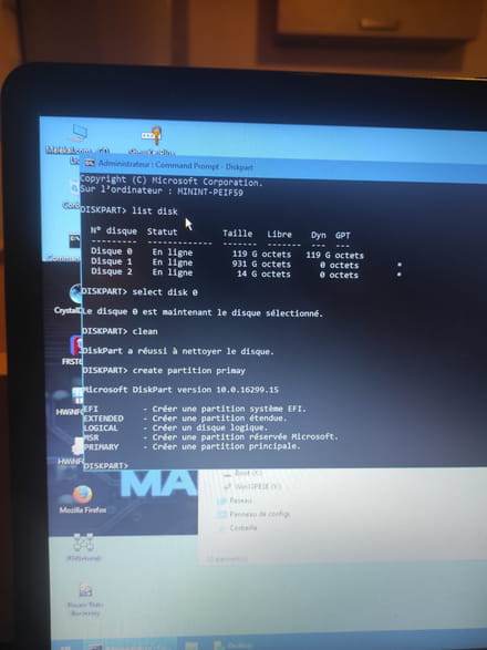

        clic sur " Command Prompt " sur le bureau
        dans la fenêtre qui s'ouvre tapez Diskpart
        puis tapez list disk
        voir exemple
        donnez capture écran
      2. @jfmimi
        Voici ce que j'ai.

      3. Contributeur
        @Bartabas62il est reconnu en disque 0
        tape select disk 0
        puis clean
        puis creat partition primary
        donne photo
      4. @jfmimi
        de
