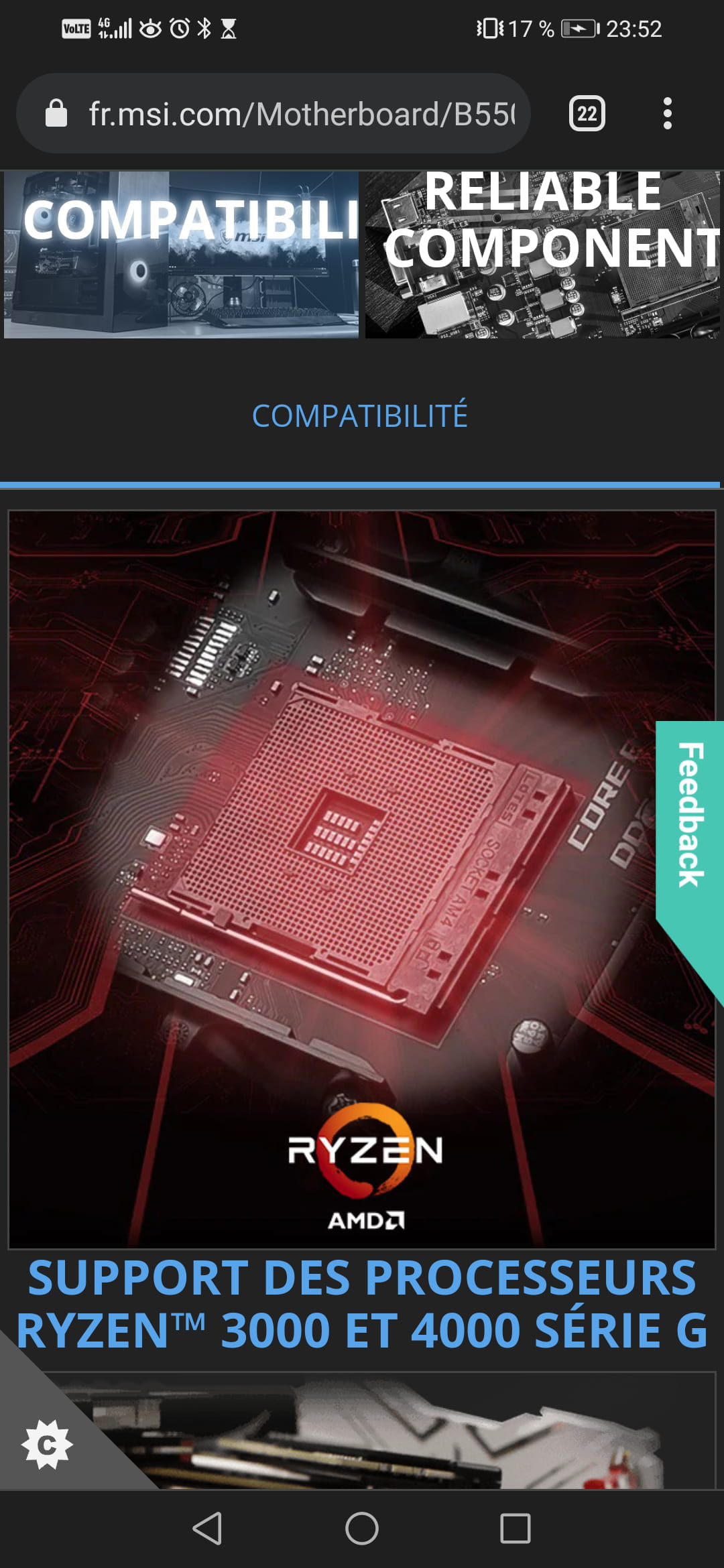

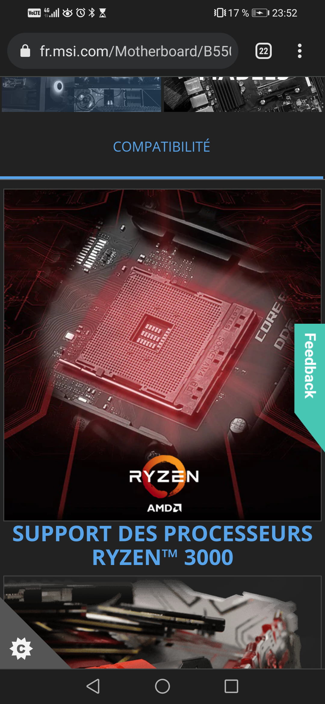

Après vérification il me semble que j'ai fais l'achat d'un processeur n'étant pas en adéquation avec la carte.
Ici, vous avez les compatibilités de la carte mère donné par MSI que ce soit pour la PRO STANDARD et la PRO VDH. -
