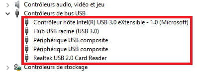

ModérateurDans le gestionnaire des périphériques, tu as quoi dans contrôleurs de bus USB (liste des périphériques) ?
Image en exemple:
oui c'est exactement ça[

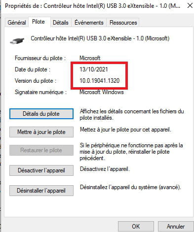

ModérateurDonne le no. d'identification de matériel du Contrôleur hote Intel (R) USB 3.0 eXtensible
Regarde ceci --> Trouver le numéro d'identification d'un périphérique
Poste le no. dans ton prochain message.
Actuellement, c'est quoi la version et la date du pilote ?
