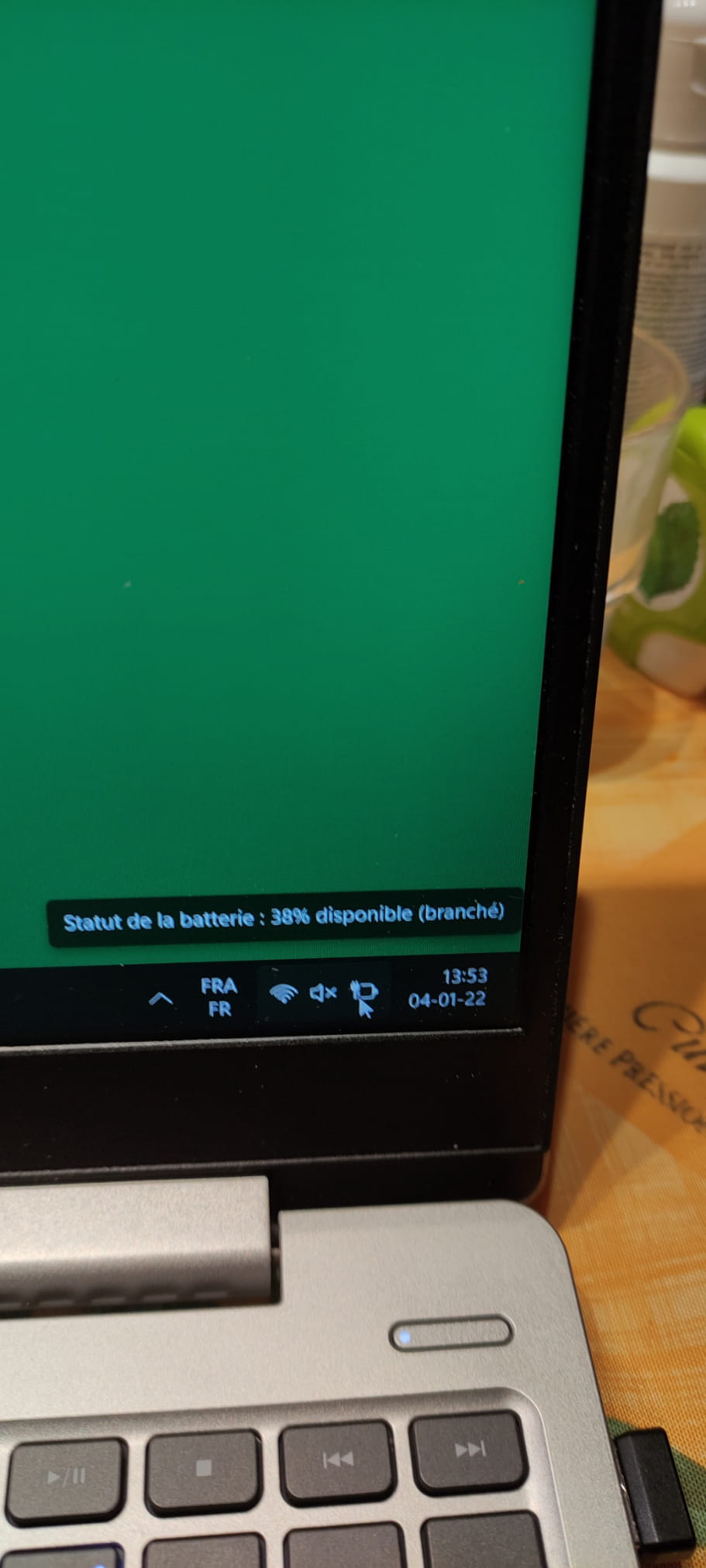

Depuis le 3 janvier 2022, j'ai installé ma nouvelle batterie et mon pc est branché sur secteur. Ma batterie était chargée à 43%. Maintenant, elle affiche 38% en permanence et ne semble pas se charger. Pourquoi, je ne comprends pas ? PC portable Lenovo IdeaPad 330S-15IKB avec Windows 11

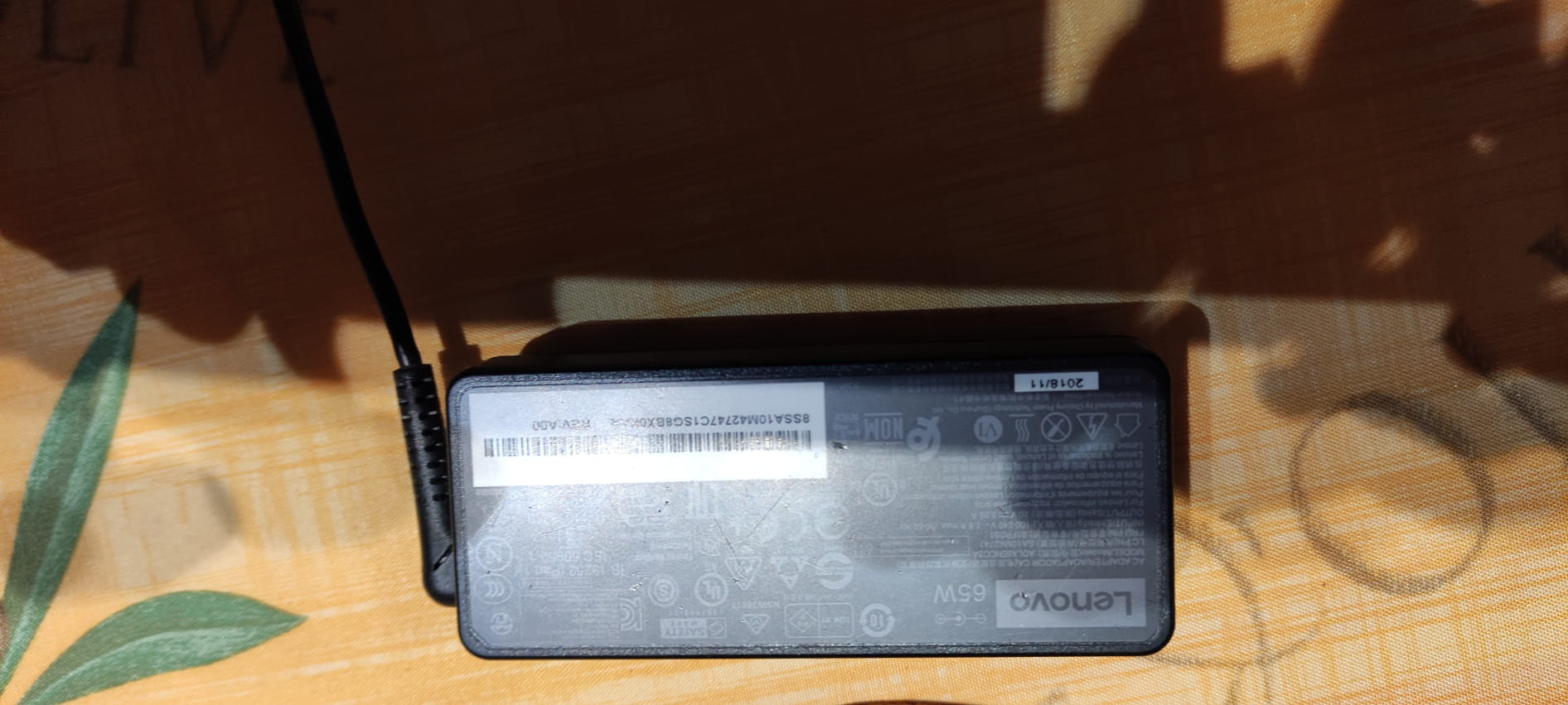

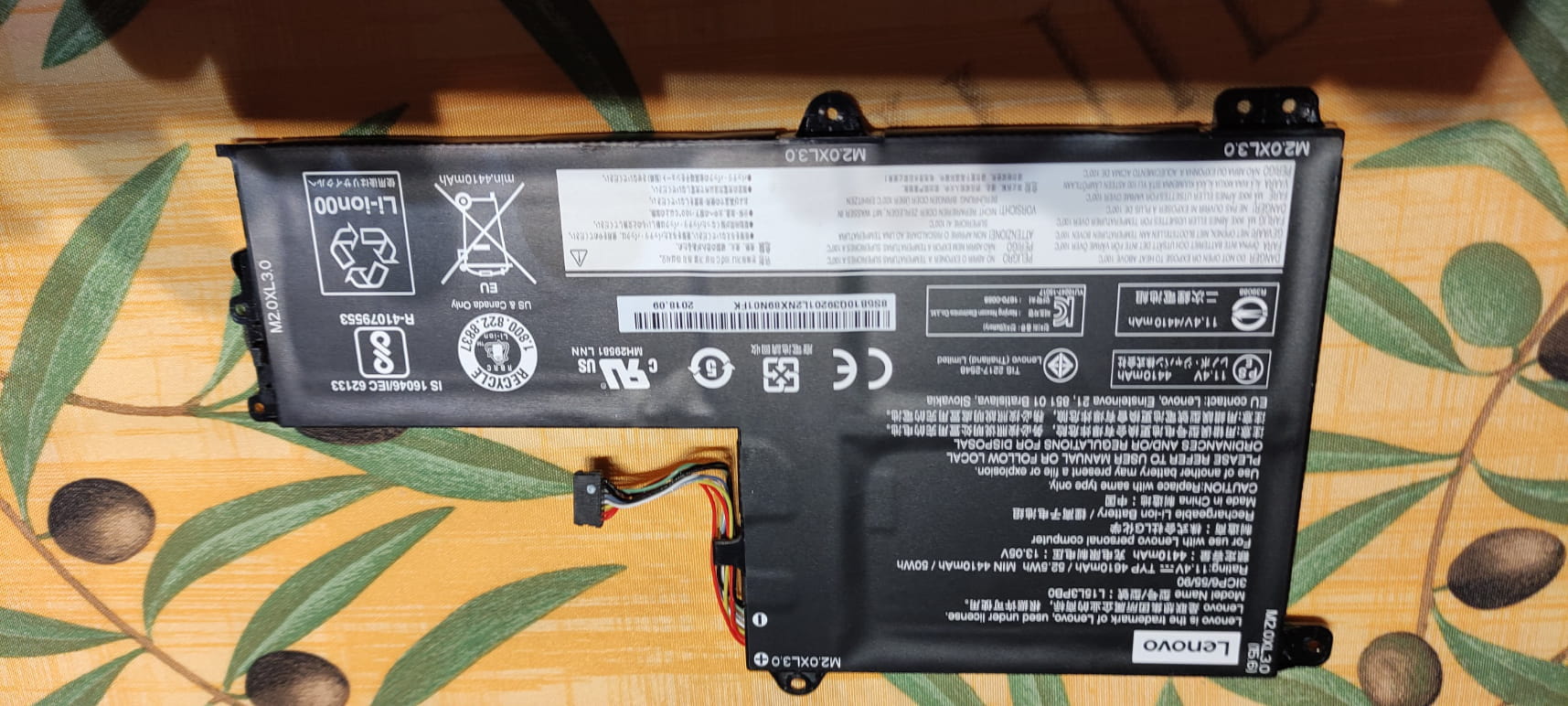

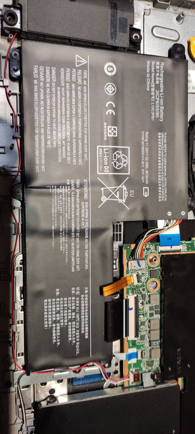

    Fait des photos de la plaque technique du chargeur...et de la batterie ... La neuve et l'ancienne..
    1. Bs. Le chargeur et le câble sont bon car quand mon ancienne batterie est morte, je pouvais faire fonctionner mon pc. J'ai déconnecté le câble d'alimentation et la batterie du pc. J'ai soufflé dans le connecteur de la batterie et poussé sur le bouton d'allumage pendant 30' avant de tout rebranché, la batterie ne charge toujours pas. Voilà les photos

        La photo du chargeur est illisible, ébloui par le flash et 20 fois trop grande, seulla partie lisible est utile, pas la nappe de la table..!! Ce chargeur était bon, mais il a pu tomber en panne depuis... Pour le câble, c'est souvent la façon de l'enrouler qui casse les liaisons internes...
        est-il possible de mesurer la sortie à la prise, avec un voltmètre..??
        Sinon, ces deux batteries sont bien identiques, même puissance, je pense que l'originale est celle de 2018

        1. Bjr. et merci. J'ai cliqué sur le 2ème lien, et l'info confirme que ma nouvelle batterie ne charge pas.
