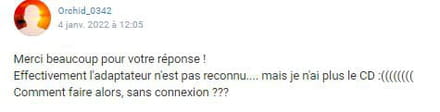

    1. Merci beaucoup pour votre réponse !
      Effectivement l'adaptateur n'est pas reconnu.... mais je n'ai plus le CD :((((((((
      Comment faire alors, sans connexion ???
