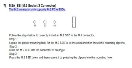

Donc voilà impossible de faire reconnaître ce SSD ni dans le bios , ni dans Windows en supprimant le HDD pour forcer l'installation sur un autre disque ... Pas moyen ... Aucune trace dans le gestionnaire des disques ! Les pilotes de la carte mère ont été mis à jour avec le cd fourni ! 3 onglets dans le bios , 1er SATA avec mon HDD , 2 ème M2 et rien de reconnu dedans puis le 3eme nvme , rien de reconnu évidemment vu que j'ai un SSD sata !!!
Que dire de plus ! La notice mentionne bien que la carte prend en charge la norme SATA et pcie ! Puis le nvme !
Un tableau mentionne aussi la désactivation d'un port sata 3 si présence d'un SSD sata sur port M2 ... Mais sans port sata pris , non reconnu de toute façon !

ContributeurBonjour
si c'est lui :
il n'est pas compatible avec votre Port M.2
c'est un M.2 SATA et votre port est M.2 Nvme
Contributeur+1 avec mes camarades.
Echanges le avec celui_là par ex:
https://www.cdiscount.com/informatique/ssd/kingston-ssd-interne-a2000-250go-m-2-nvme/f-10703-hyp0740617295528.html?idOffre=1787988325
(tu vois que la connectique n'est pas la même)
