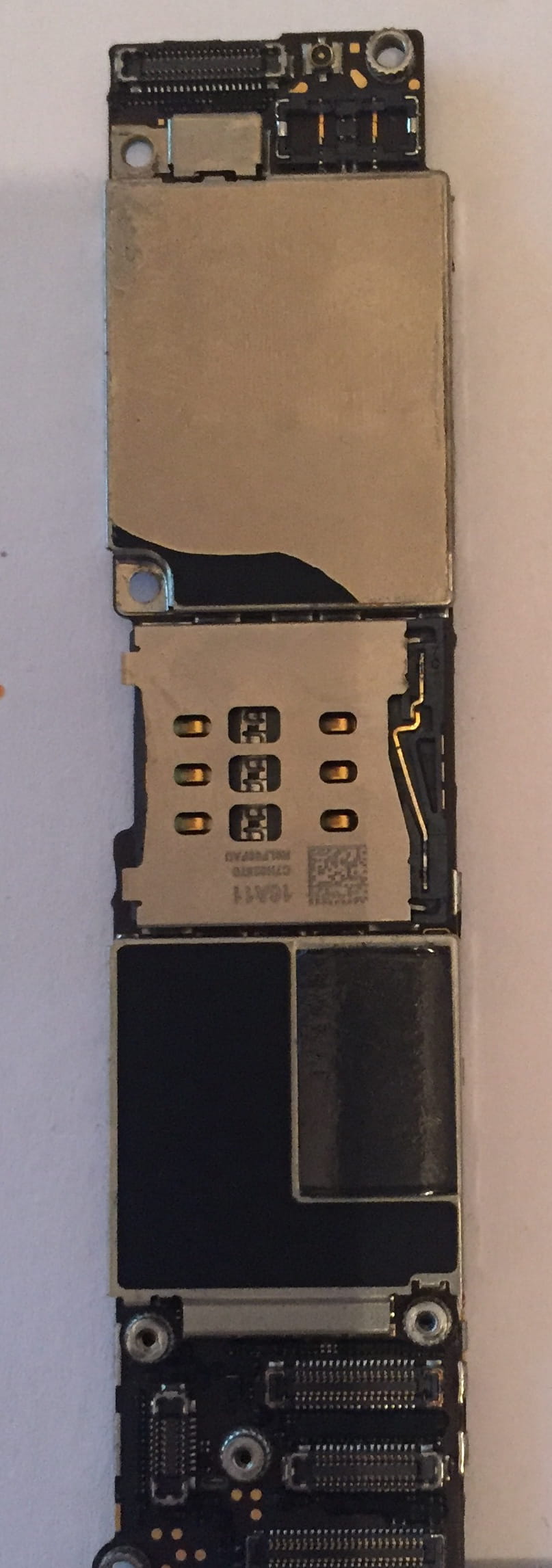

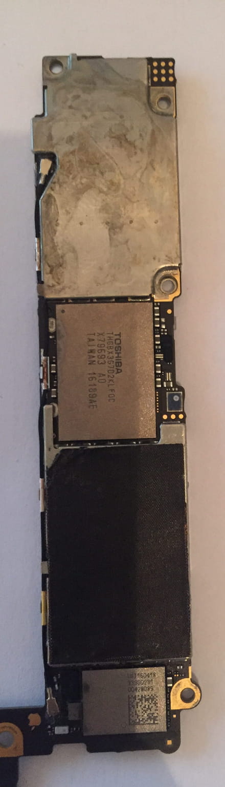

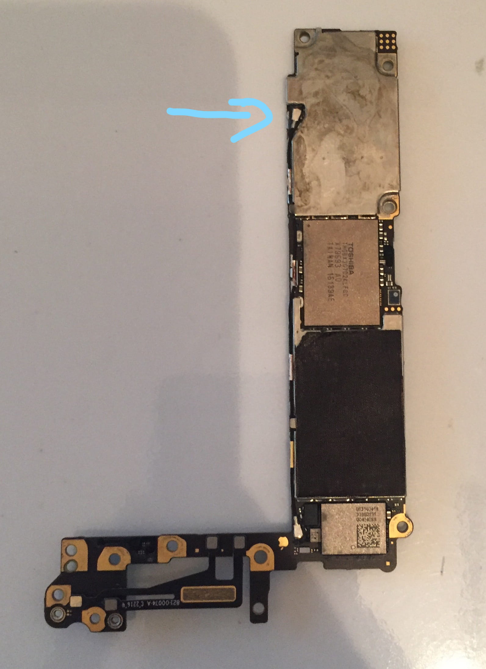

      Ce que j'appelle le bouclier métallique c'est ce qui protège les composants.
      Je vous montre sur les photos
      1. Il faudrait que j'arrive à l'ouvrir pour accéder aux composants qui sont à l'intérieur.

        1. C'est bon j'ai réussi à trouver la solution.
          Il y a un petit espace où on peut passer un couteau ou quelque chose de pointu et ensuite on peut l'ouvrir un peu comme une huitre.
          Voilà maintenant reste plus qu'à passer de l'alcool et brosser légèrement pour désoxyder.
