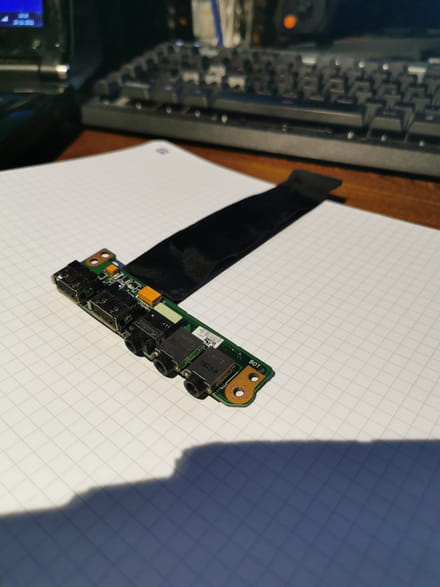

  1. Bon rectification Maintenant y a plus rien qui marche ... ni son Bluetooth ni prise jack
    Du coup, j'ai démonté la petite piece où il y a les 3 prises audio/jacks et USB pour voir si ça changeait quelque chose : Que dalle !
    ça vient pas non plus des hauts parleurs eux même vu que comme je l'ai dit plus haut, ils fonctionnent au niveau du Bios (juste avant le démarrage Windows)...
    Je m'arrache les cheveux là ...
    1. Bon on n'est jamais mieux servis que par soit même on dirait ^^
      Du coup j'ai réinstallé Windows mais cette fois j'ai mis seven car les derniers pilotes Asus ne vont pas jusqu'au 10.
      Le son remarche !! Du coup j'ai voulu remonter la pièce et tenté de rebrancher la prise jack et là ... ça bug à nouveau !

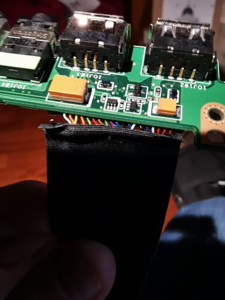

      Effectivement, le problème viendrait donc du switch entre enceinte et prise jack. La pièce ne semble pas abimé par contre la nappe de connexion à la carte mère a un fil de dessoudé me semble t il. Peut être que cela vient de ça ... Il faudrait que je trouve une connectique neuve pour faire le test :
