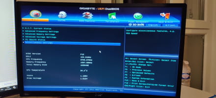

Bonjour, je possède des cartes graphiques nouvelle génération, des RTX 2000 et RTX 3000 que j'essaie de faire marcher sur une carte mère "GA-Z77-D3H" qui date de 2012.
Quand je boot sans carte graphique, en me connectant directement sur la carte mère j'arrive a accéder a windows, mais des que je branche une carte graphique mon ordinateur bloque sur la page de démarrage de la carte mère, sur l'écran où je peut aller dans le bios.
Quand je boot avec une carte graphique je n'arrive à rien faire, même pas aller sur mon bios.
Du coup je voudrais savoir comment je peut faire pour accéder a mon pc en branchant une Carte graphique dessus.
Les carte graphique marche sur mon ordinateur actuel.
Ma carte mère a 16GO sur 4 barrettes de ram en DDR3 et un I7 2700X.

flo88 Messages postés 28528 Date d'inscription Statut Contributeur Dernière intervention Ambassadeur 5 180
Bjr
I7 2700x n'existe pas.... K, Oui...
Bref, Les RTX sont des cartes UEFI native, le bios de ta z77 ne l'est probablement pas, elles ne fonctionneront jamais dessus à moins que tu ai une fonction dans le bios pour le basculer en UEFi .
Il l'est, mais est-il régler pour fonctionner en mode UEFI intégral ?
Il faut fouiller dans les paramètres de boot du bios pour trouver l'option "boot mode" ou approchant, ensuite il faut passer le paramètre sur UEFI (il doit etre actuellement sur Legacy ou CSM)
Comme expliqué ici: https://www.diskpart.com/fr/resource/changer-legacy-en-uefi.html#H2-3
Mais attention, si ton pc a été installé (je parle de windows) en Legacy ou CSM, il ne démarrera plus sur le disque dur de windows en uefi.......
