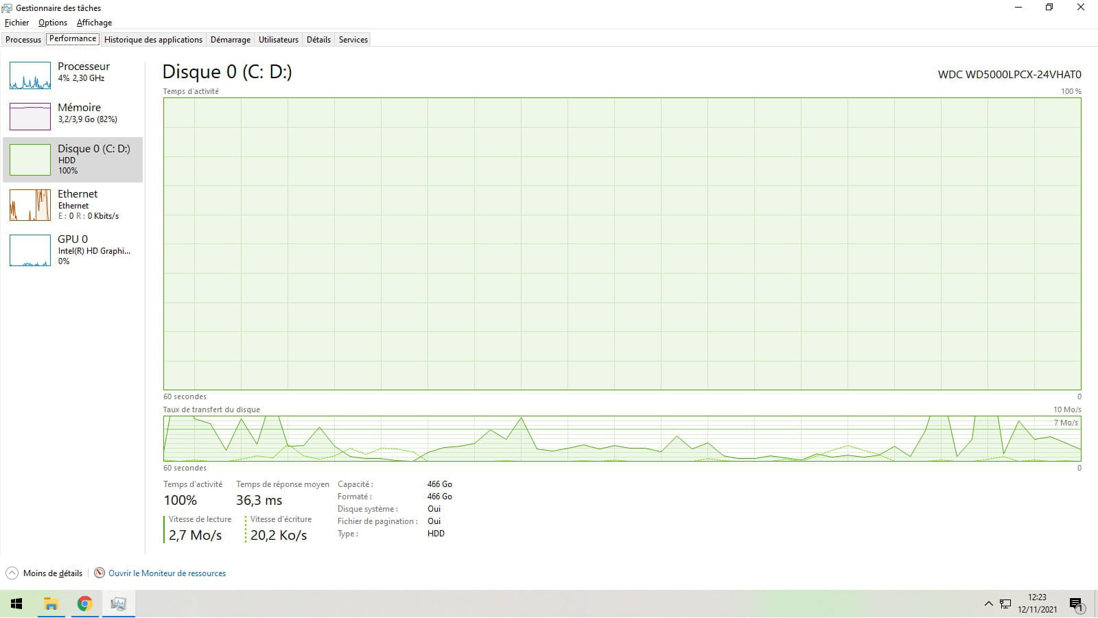

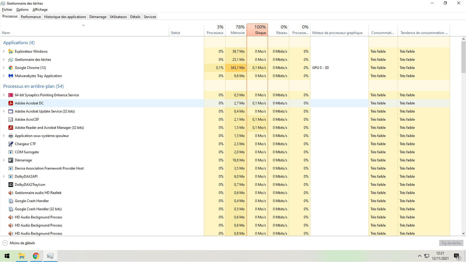

Bonjour toutes et tous !
Je reviens par là pour une autre raison : l'utilisation à 100% du disque.
J'ai beau chercher et chercher de l'aide, je ne parviens pas à le faire revenir à la "normale".
Je commence à faire n'importe quoi, modifier des paramètres de mémoire, arrêter des processus au pif pour voir, donc je préfère vous demander de l'aide ! :)
Par moment, l'ordinateur est inutilisable. Impossible de travailler :(
Si vous pouvez m'apporter votre aide, ce serait super !
Merci !

      @NaiTu n'as pas d'infection sur ton pc portable "Lenovo 801XM" juste quelques trucs superflus et un moteur de recherche parasite dans Chrome, pour les supprimer fait ce qui est indiqué plus bas.
      Essaie de voir si c'est mieux en désinstallant Malwarebytes, si c'est pareil tu devrais augmenter ta RAM qui est occupée à + ou - 80% passe à 8 GO de RAM et tu peux aussi envisager changer ton disque dur par un SSD ce qui rendrait l'ensemble plus rapide, il suffit de cloner ton ancien disque dur sur ton SSD et de mettre le SSD à la place de ton disque dur actuel, voir cet exemple de SSD https://www.amazon.fr/Crucial-CT500MX500SSD1-interne-MX500-pouces/dp/B0786QNS9B.
      Vu que ton pc n'est pas infecté je redirige ce post dans le forum Windows 10.

    Nulle part on ne voit le taux d'occupation du disque sur vos image.
    Il ne serait pas saturé par hasard ?
