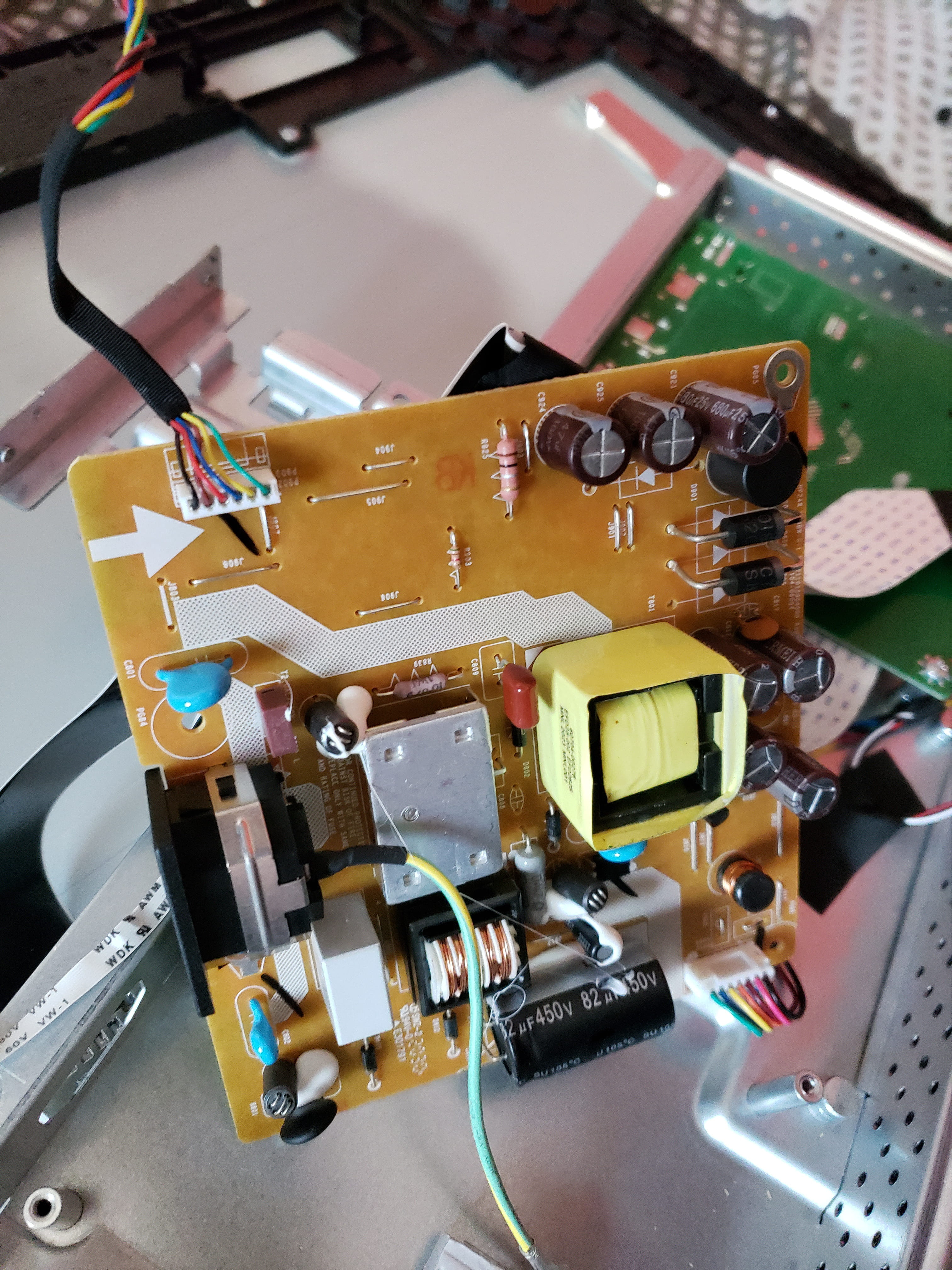

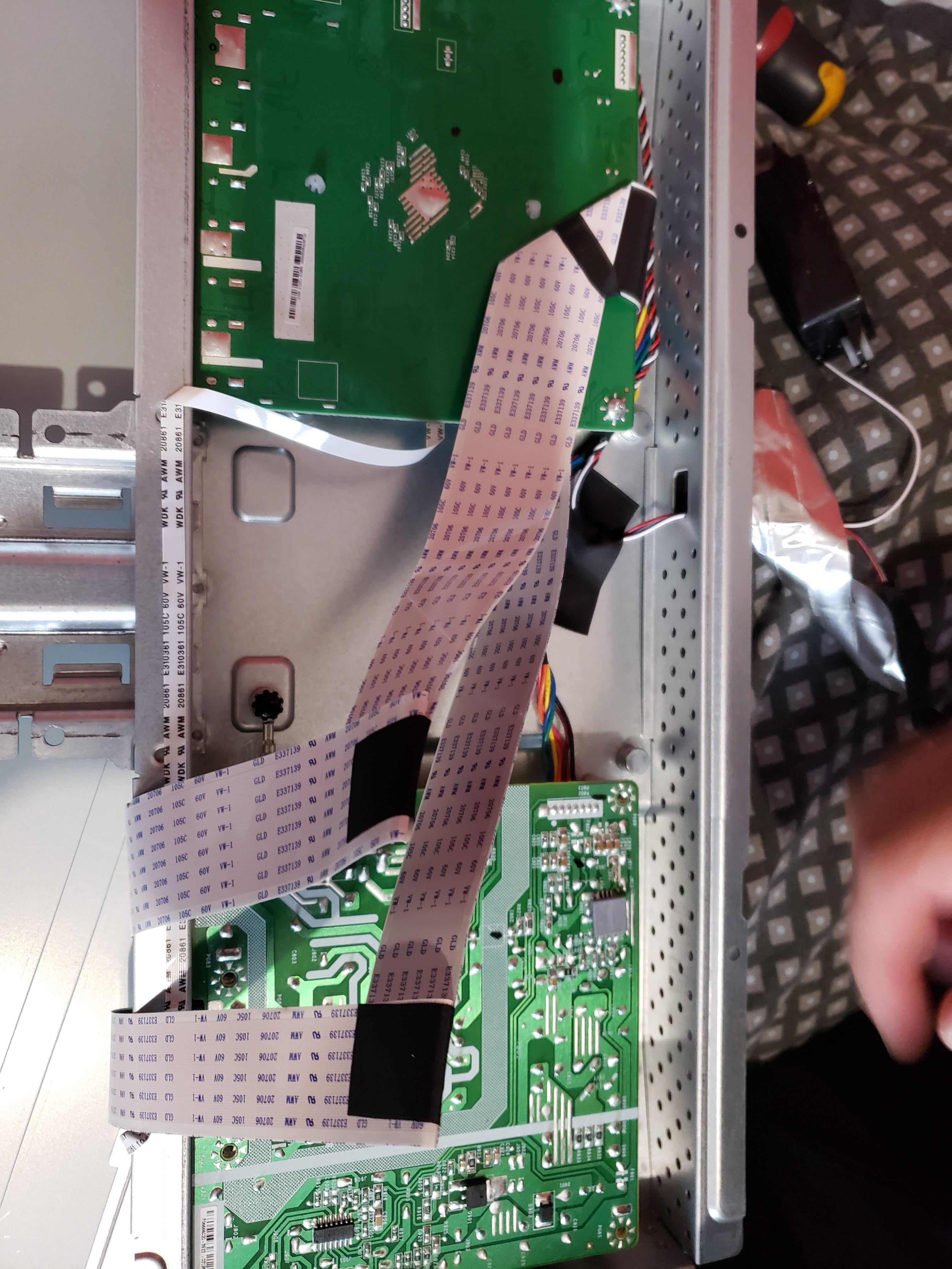

    Lorsque tu l'ouvrira, fait des photos de l'intérieur... des cartes électroniques...en particulier.

    Cet photo ne donne pas un aspect carbonisé des circuits... Il faudrait aussi voir l'autre côté..?
    Les fusibles sur ces cartes sont généralement un tube de verre de 20 m/m x 5 m/m de diamètre.
    le bruit a pu etre provoqué par des LEDs du rétro-éclairage qui claquent (mortes)
    Dans le cas de rétro-éclairage en panne, l'écran semble ne plus rien afficher... Mais en fait il fonctionne dans l'ombre... il faut appliquer un éclairage (lampe de poche ou petite lampe de bureau) très près de l'écran et suivant un angle de 45°, dans ce cas, on distingue dans la pénombre ce qui est affiché à l'écran... ça prouve que c'est le rétro-éclairage qui ne marche plus...

    1. Zeerty Messages postés 10 Statut Membre
      Il n'y a pas de fusible cependant mon père me dit que ça peut venir de la grosse pile, je j'envoie photos
    2. Zeerty Messages postés 10 Statut Membre
      Ce serait la gore de pile en bas ou est marqué 450v
  12. jeannets Messages postés 28454 Date d'inscription   Statut Contributeur Dernière intervention   Ambassadeur 6 618
    Alors le genre de pile 82µf 450v est en fait un condensateur, il doit y avoir autour de 350volts dedans en fonctionnement... ça c'est le bloc alimentation de ton écran... il doit y avoir une autre carte.
    -- Il y a peut etre un fusible dans le bloc prise de courant... ou alors, c'est le rond noir en haut à droite... qu'y a-t-il d'écrit à côté..?
    1. Clarckos Messages postés 10085 Date d'inscription   Statut Contributeur Dernière intervention   941
      Salut Jeannets
      Je ne suis pas un crack en électro, mais la matière blanche visqueuse liquide que l'on voit à deux/trois endroits avec un petit filet façon Spiderman, ça viendrait pas d'un condo qui a éclaté?, et de ce fait provoqué la panne?
      Qu'en penses tu ?
      je ne peux pas t'en dire plus car j'ai refermer mon écran, cependant on va changer le condensateur. Si c'est pas sa on partira en réparation. Cependant mon père s'est prit plusieurs coups de jus...
  13. jeannets Messages postés 28454 Date d'inscription   Statut Contributeur Dernière intervention   Ambassadeur 6 618
    Alors, s'il y a du jus sur le condensateur, c'est que l'alim fonctionne...
    La pâte blanche est en fait une colle de fixation pour certain composant et empêcher les vibrations de les dessouder tout seul sur la carte..
    Je craint que le problème soit les LEDs du rétroéclairage (dans la dalle) qui ont claquées.. ça pète un coup sec et plus rien
