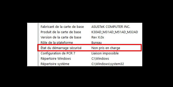

    Dans le champ de recherche sur la barre des tâches tape -► info
    Résumé système en haut et à gauche.
    Dans la partie de droite fais-toi une capture d'écran
    Je crois que c'est la ligne dans le volet droit --►Demarrage sécurisé
    Suffit de regarder s’il est pris en charge.
