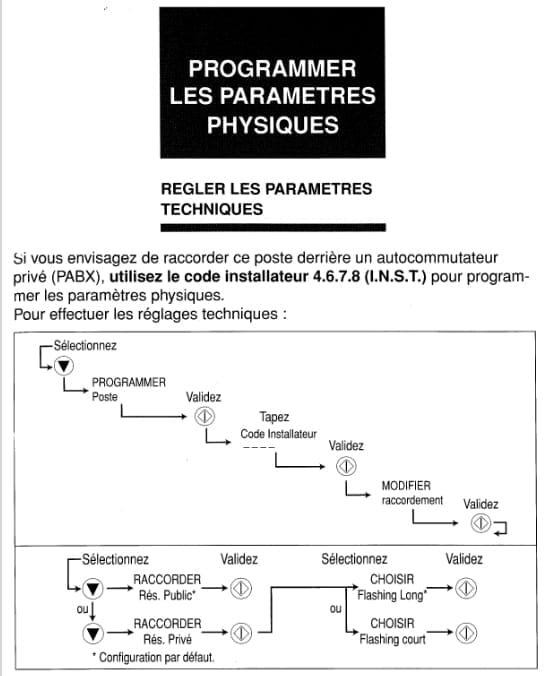

  4. Bonjour
    Avez vous vérifier la configuration ?
    Si ce téléphone était derrière un commutateur privé, possible que la ligne soit absente, changer le réglage !!
    A+
    1. 0
    2. @Utilisateur anonymeMerci mais je pense que ce n’est pas le même modèle car je ne peux pas appuyer sur un et deux et puis décrocher car c’est un téléphone sans fil
  5. Oups !!
    1. Merci j’ai essayé aussi et pas de tonalité… je pense que cést une histoire de compatibilité . J’ai utilisé ces téléphones avec une live box des années 2007 cela fonctionnait
