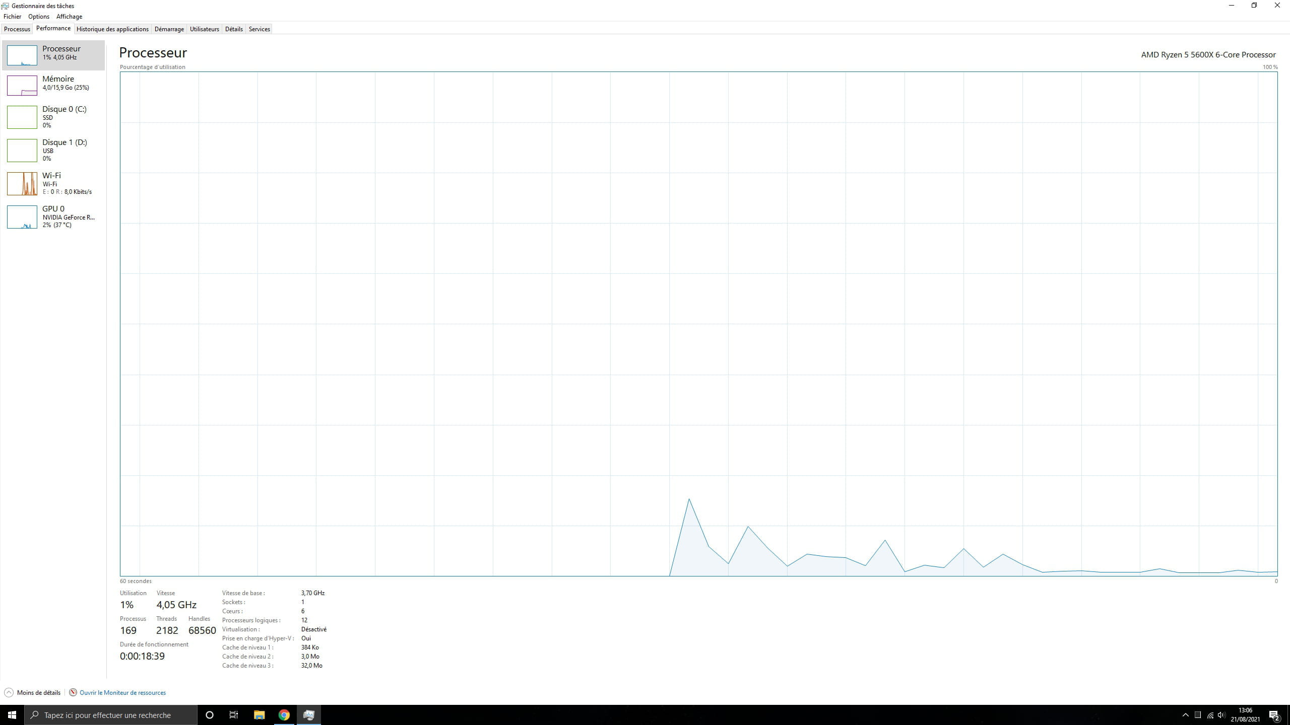

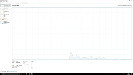

    1. salut, peut tu me prendre une capture d'écran du gestionnaire de tache de l'onglet cpu ?
      1. salut, voici ce que tu m'as demandé
