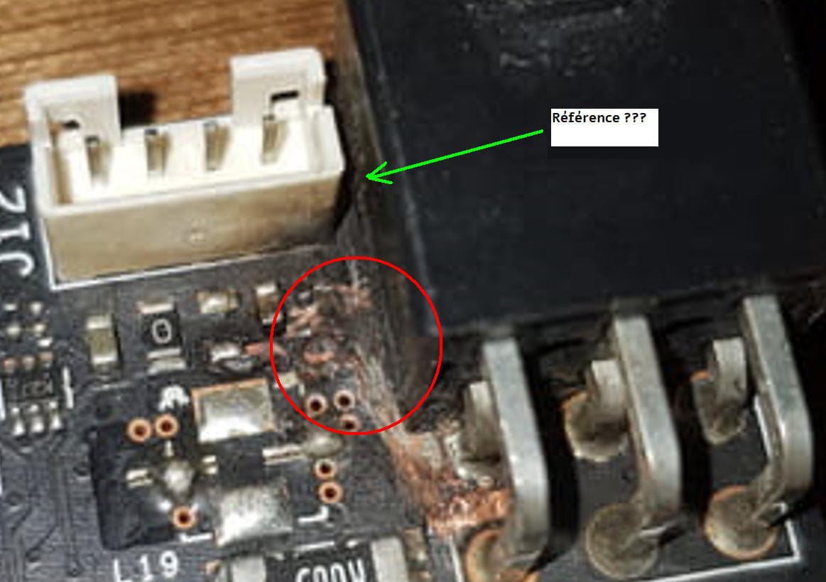

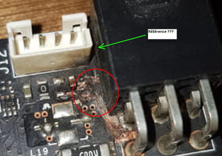

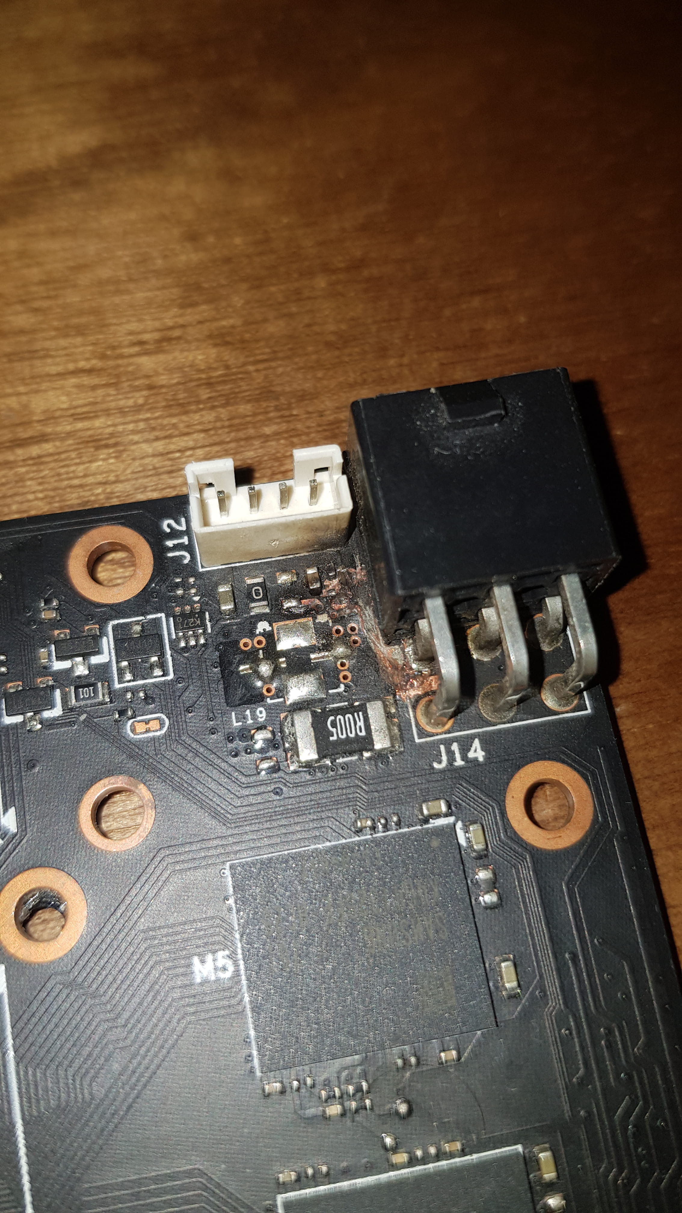

Salut à tous, j'ai un problème avec ma CG, en fait, elle ne s'allume tout simplement plus et de la fumée sort quand je cherche à l'alimenter, après avoir démonté la carte, je me suis rendu compte que le problème venait d'un composant situé juste à coté de la prise d'alimentation, je ne cherche pas à identifier la cause du problème, maïs je cherche à savoir s'il est possible, ou non, de réparer ce problème, je joins la photo de la dit carte

    C' est une sorte de régulateur double tension. Il y a normalement une référence sur ce composant, mais pas toujours car les constructeurs disposent parfois de leurs propres composants et donc introuvables sur la toile.
    S' il y a une référence il faut contrôler sur le site Datasheet si elle est répertoriée. Au cas négatif vous ne la trouverez nulle part en vente.
    Après il est bien possible que les transistors (3 pattes) et autres composants aient aussi morflés par court-circuit. Ce qui rendrait quasiment irréparable cette carte, du moins par vous même, car il faut du matériel, tel un oscilloscope, pour contrôler la fiabilité des composants.

        Regardez sur le côté (flèche) mais je ne suis pas sûr. Mais si aucune référence, c'est que c' est un composant constructeur. De toute façon il s'est passé quelque chose de grave puisque une partie de la carte a cramé avec d'autres composants.(rond rouge) C'est carrément un court-circuit franc. Je doute fort que cette carte soit réparable par vous-même et quand bien même pour un pro, il lui faudrait trouver indispensablement le schéma électrique de cette carte.

    Le composant seul n'est pas le problème, en admettant que vous l'ayez déterminé et dans ce cas bravo car moi je ne le vois pas exactement.
    Par contre ce qui est nettement visible c'est le PCB qui est endommagé et une partie des pistes ont fondues, donc là c'est irréparable dans l'état. Poubelle.
