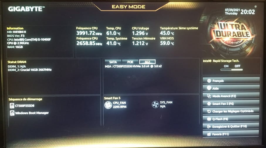

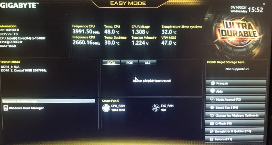

- Par moments quand je rallume l'ordinateur, il m'arrive d'avoir "2 fichiers" dans la section : Séquence de démarrage, et quand celui-ci est présent l'option "Intel Rapid Storag Tech" me propose l'On/Off, et dans le cas (comme dans la photo ci-jointe) présent, aucun des deux n'apparaît, cela fait-il partie du problème ? (voir photos)

tu as un problème avec ton SSD M.2 NVMe
il n'est pas détecter a chaque fois
c'est lui le problème

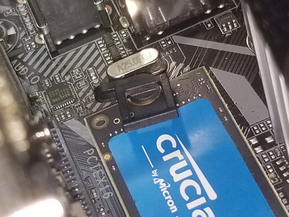

"Normalement" il est bien branché, j'ai déjà essayé de le toucher mais ça n'a rien changé (en plus qu'il m'est impossible de l'enlever à cause de cette pièce)

Par-contre je ne sais pas comment le vendeur s'est débrouillé mais il est impossible de l'enlever... le petit bout métallique m'en empêche :/
Et sans pouvoir l'enlever je ne pense pas qu'il soit possible de récupérer les donnés dessus T-T

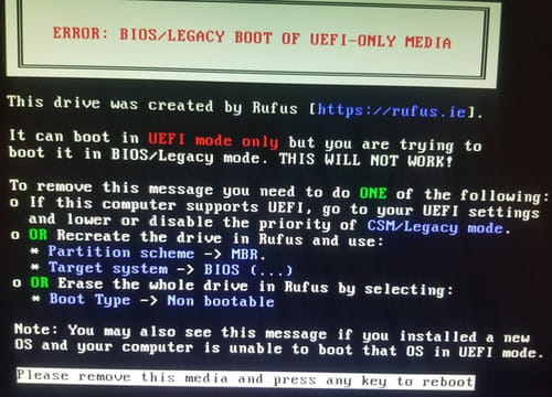

@jfmimiRe bonjour;J'ai normalement fait comme il fallait mais j'ai ce joli message à la place, donc soit je n'ai pas bien fait soit le SSD est mort ? Y'a t-il un autre moyen ?
