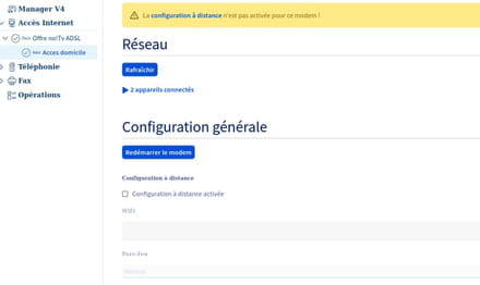

      si le routeur lui appartient, bien sûr qu'il a légitimement le droit de réserver l'accès à l'interface à ses seuls services d'administration.
      Voir si il y a une option dans ton contrat ou sur sur ton interface client qui te permet de configurer toi même à tes risques et périls, bien sûr.
      Par exemple, je suis client chez OVH, mais j'ai une option pour que le routeur soit administrable localement ou seulement à distance.
