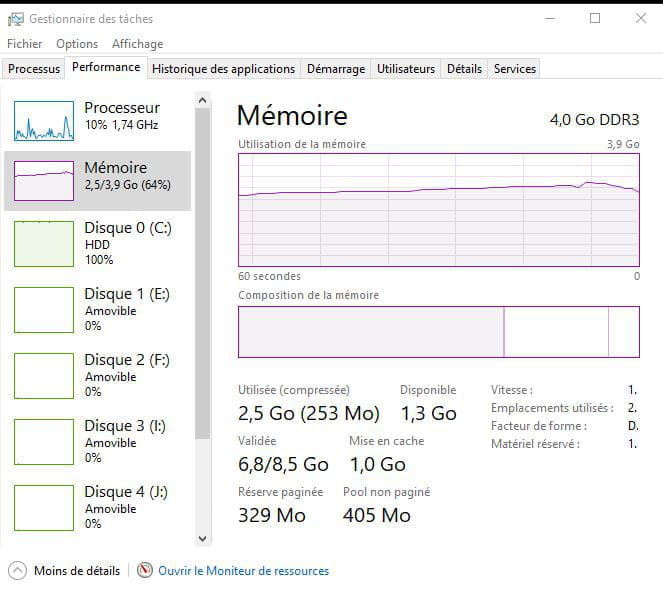

      démarre le Pc et sans rien lancer , donnez capture écran de gestionnaire des tâches > Performance > Mémoires

      Voici la capture d'écran :
    4. jfmimi Messages postés 13655 Date d'inscription   Statut Contributeur Dernière intervention   1 932 > alex7.7 Messages postés 3 Statut Membre
      ta Mémoire est a 64% d 'utilisation sans rien de lancer
      augmente ta Ram
      passer de 4 Go as 8 Go
      ton disque dur est as 100% d 'utilisation pas normale (c'est ça qui ralentie) !!
    5. alex7.7 Messages postés 3 Statut Membre > jfmimi Messages postés 13655 Date d'inscription   Statut Contributeur Dernière intervention
      En effet ???? cela est-il dû à des programmes en exécution en arrière plan ? Si non y'a t'il une méthode pour faire baisser l'utilisation de celui-ci ?
