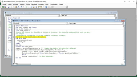

    1. Bon en fait si.... j'ai rentré ma matrice dans "insertion, moduel"

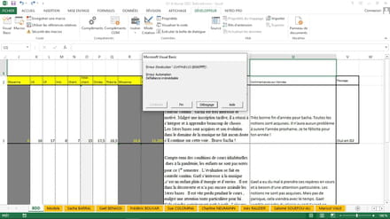

      et à l'execution j'ai ce message d'erreur:

      @vince0708_3121Tu as la même macro dans le module6. Supprime ce module. Il ne doit y avoir qu'une seule macro avec le même nom!

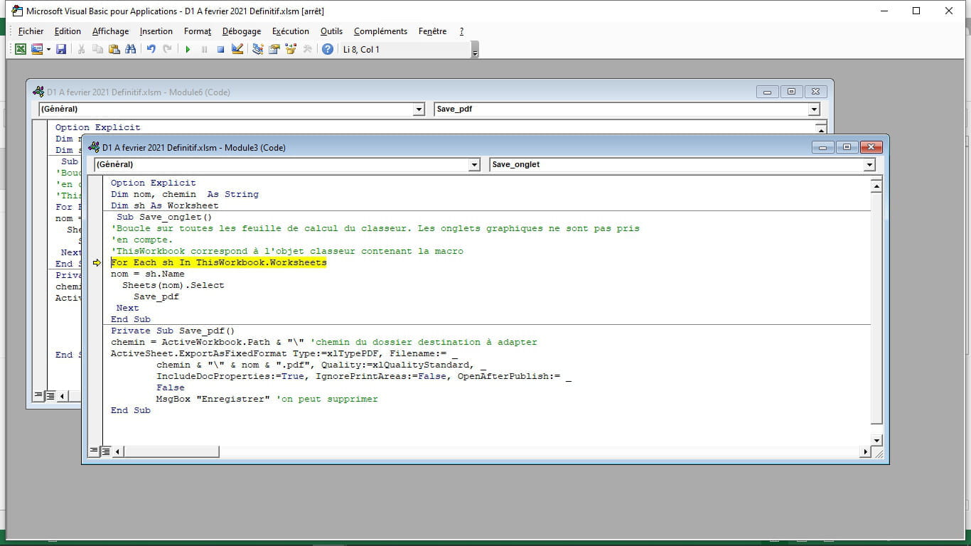

    3. @cs_Le PivertJe viens de reussir à supprimer les modules precedents..... Et je retombe tjs sur le même message d'erreur.....surligné là au dessus.
    4. @vince0708_3121Je comprends pas car sur des fichiers tres simples, ca fonctionne bien.... Là je suis sur un tableau où les pages sont liées entre elles par des fonctions.... Je ne vois que cette raison.

      @vince0708_3121Je pense que cela vient de là!
      Essaie d'enregistrer une page en PDF manuellement pour voir si tu as un message d'erreur.
  2. Re.....
    Dans un premier temps merci pour ton accompagnement....
    J'ai rentré un tableau vierge tout simple, et la macro fonctionne....
    Je refais dans le tableau en question, et là il m'apparait un nouveau message d'erreur.
    Je precise que ce tableau comporte déjà une macro pour ça réalisation, mais ça ne devrait pas influer.....
