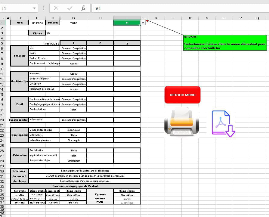

      J'ai essayé d'adapter ton code ( dans sheets Bulletin - insertion - Module ) mais cela me donne une erreur l'objet invoqué s'est déconnecté de ses clients

      Il y a plusieurs feuilles générées par la liste déroulante c'est pourquoi, j'ai créé un sujet "l'objet s'est déconnecté de ses clients"
      mais pas de souci, merci pour ton aide et encore désolée de n'être qu'une débutante qui patauge.
      Bonne soirée
    5. Contributeur
      @ibru_7113Mais les données sont toujours sur la feuille "Bulletin", c'est donc la feuille active que tu veux enregistrer en PDF.
      Donc il suffit de sélectionner dans ta ComboBox l’élève qui va s'afficher sur la feuille "Bulletin" et ensuite d'appuyer sur le bouton qui est associé à la macro qui est dans un module.
      Répété l'opération pour chaque élève.
      C'est bien cela?
