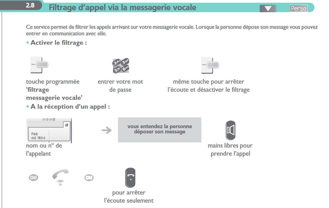

Le souci décrit pourrait être du à une modification du "filtrage d'appel", du mode "Mains libres" ou du "mode casque"

pour le filtrage d'appel
voir extrait page 10
